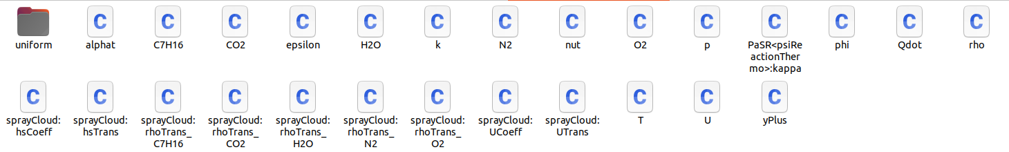

    但是,每个processor中是有物理场的额

    @veen 感谢您的解答!reconstructParMesh时每个时间步都显示No mesh。
    用 touch case.foam && paraview case.foam或者paraFoam -builtin直接处理的时候,在中依然没有物理场信息,不知道我哪里操作有问题了,我用tecplot试试
