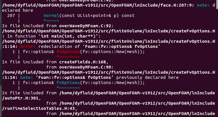

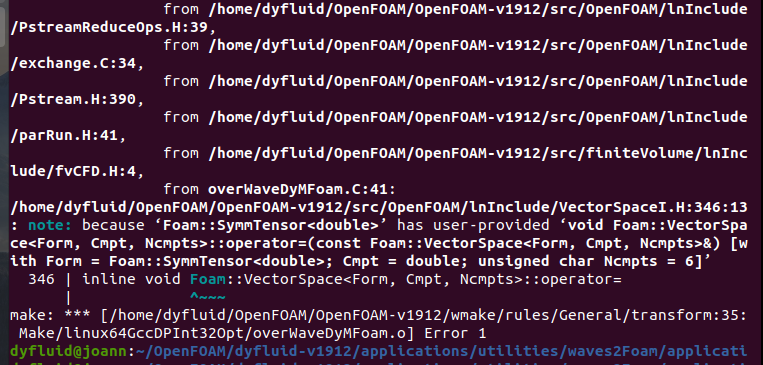

    大家好,因为看了这个大佬的帖子数值波浪水池构建工具waves2FOAM的安装与使用,帖子的后面提到了融合waves2Foam和有重叠网格功能的overInterFoam的overWaveDyMFoam。我想尝试编译overWaveDyMFoam,但是wmake后并没有出现.o文件,说明编译没有成功。在编译前我先在waves2Foam的bin终端source bashrc。然后到solvers1912/overWaveDyMFoam的终端wmake。
    编译时中间出现了一次error,但是编译没有停止,error如下图:
    编译停止时如下图:
    请问遇到当前这种情况,应该怎么做才能编译成功,对于报错的error没有头绪,求助指点。

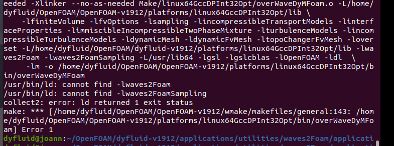

    上面的问题是因为c文件里90行include的文件里已经有include某个文件了,92行又重新include了,我就把92行的注释掉了。又重新去bin进行了source后又wmake,虽然有了.o文件,但是出现了这样的can not find,不懂为什么
    Hello, CFD. Hello, OpenFOAM.
    如果库文件有了,编译求解器找不到,你看你求解器的Make/options里面,应该没指定库文件路径

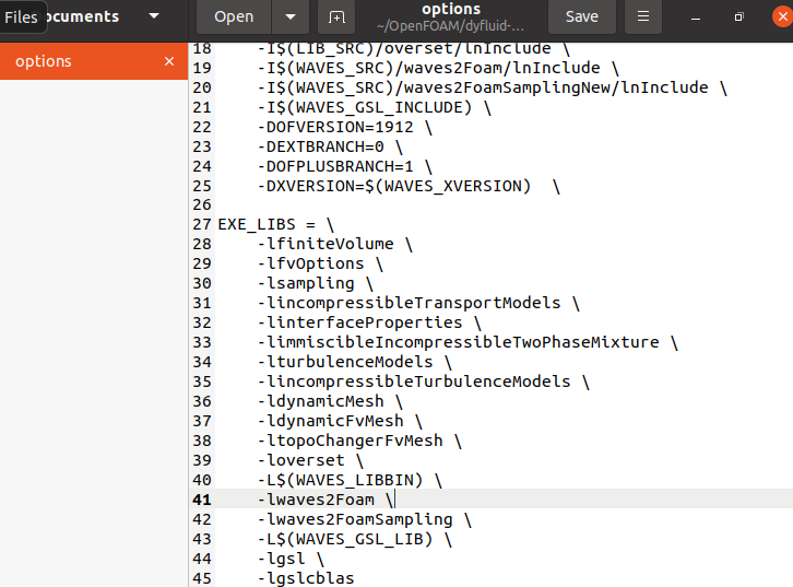

    @李东岳 我检查了options,在make/options里有 -lwaves2Foam 和 -lwaves2FoamSampling

    编译貌似成功了,问题解决了,我先在waves2Foam里Allwclean,然后再Allwmake,之前我只是在solvers1912/overWaveDyMFoam里进行wmake,因为一直没有编译成功我就试试在整个waves2Foam里编译,然后等了一会编译结束没有看到有异常。

    @Joann @zwj 各位好,请问问题解决了吗,我在编译的过程中也出现了这种问题,在编译的过程中,提示我找不到/usr/bin/ld中的-lwaves2foam,请问我需要先正常编译waves2foam,然后再编译成overwavedymfoam吗?

    找不到-lwavefoam这样的提示
    我插一句,你这个是lib库就没编译好,不是求解器的事情。是库就没有编译好。
