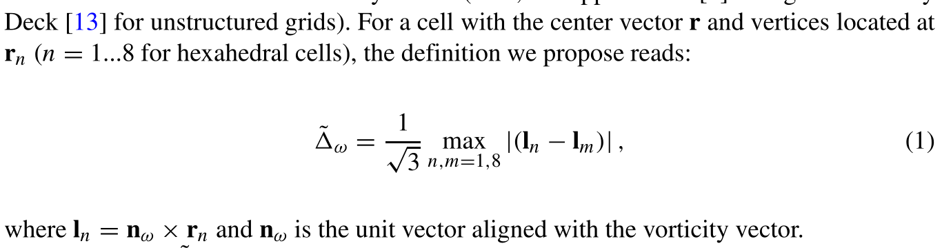

      我想在LESdeltas中植入个方程如下:
      根据maxDeltaxyz改动了如下:(会报错)

      关于涡量的引入有什么方法吗?以及我的循环方式可行吗?
      我尝试加入fvc.h文件,想通过对速度求curl,但目前仍然无法使用,怎样写才能使它正常工作呢?

                想请问这是哪篇文献呢?:140:
                荷 1 Reply Last reply Reply Quote
                • 荷
                  荷兰后腰阿贾克斯 @cresendo last edited by
                  @cresendo shur2015年的一篇文献,An Enhanced V ersion of DES with Rapid Transition from RANS to LES in Separated Flows
                  你也做DES吗?
                  C 1 Reply Last reply Reply Quote
