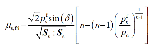

    Wachem2000那个是JohnsonJackson固相粘度,你这个是Schaeffer模型,

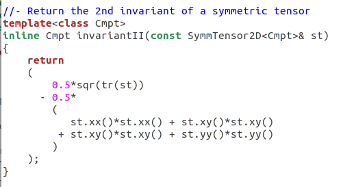

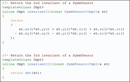

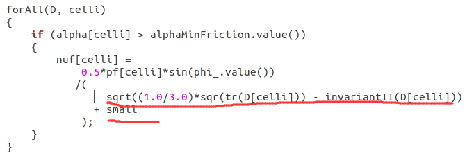

    @李东岳 多谢东岳老师!学生还有一事不太清楚:
    invariantII有如下两个版本:
    9f6044df-fa2a-4bf7-960b-fbfd31eb8227-image.png -8
    37d49ad7-c1bb-43fe-ad31-ff56201cd51b-image.png -2006
    像8这样定义的话就没算3D的吗? 但是tr前面仍是取的1/3的哇——(1.0/3.0)*sqr(tr(D[celli])
    Z 1 条回复 最后回复
    Zhy2022
    在 中回复了 Zhy2022 最后由 编辑
    @Zhy2022 不好意思,8中也有非2D的定义-SymmTensorI.H

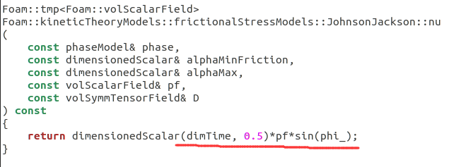

    请教各位前辈老师:
    JJ模型中的0.5是哪来的呢?

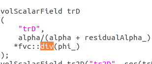

    phi是一个surfaceScalarField,和volScalarField不矛盾吗?
    此外,现在需要对速度散度判断,以确定n的取值:
    n是一个volScalarField或者scalar也可以,要计算:
    写循环的话,应该用div(U),还是div(phi)?(ps和pc都是volScalarField)
    @zhy2022
    参考 http://dyfluid.cn/无痛苦ns方程笔记.pdf 6.17节
    后面那个用phi

    Z 1 条回复 最后回复
    Zhy2022
    @李东岳 谢谢李老师!0.5暂时还没有找到足够有说服力的依据,只是看到有些文献里直接用的μ=0.5pfsin(phi);
    但我觉得wachem2000里面公式不太对,因为他引用的JJ的文章是这样定义的:7aae97ac-3754-40e4-a435-21cccb23f6e0-image.png
    @zhy2022 我琢磨下帮你处理下这个问题

    @李东岳 东岳老师,从下面几个式子看,固相黏度应该都是半经验表达式,所以0.5可能是个实验获得的参数:

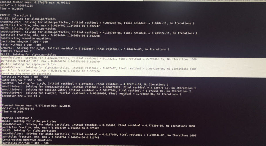

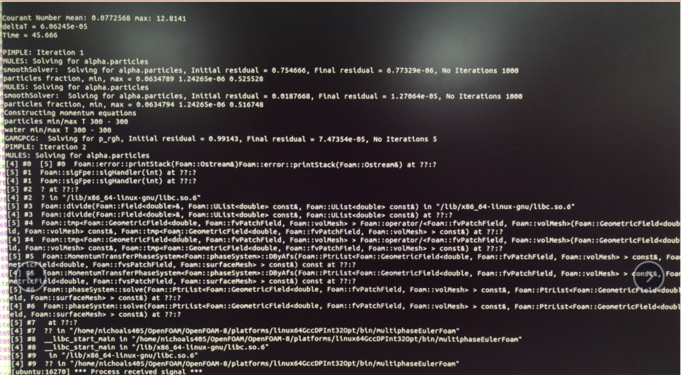

    结果在相分数0.5左右(摩擦黏度产生处)报错:
    相分数出现突变,而且无法增大(继续堆积),增大就会报错,不知道是哪个地方的处理有问题,还请东岳老师和其他前辈能解答一二!
