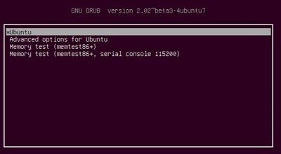

    1. 通过VGA端口连接显示器,在BIOS界面过去之后,持续点击ESC键,会出现下面的类似的图。

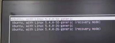

    2. 选择上面的第二个选项,会出现下面的图:
    3. 上图就是典型的出问题的系统。可以看见Ubuntu里面有两个linux内核,除了最下面的5.4.0-26,上面还有5.8.0-58,系统默认进5.8.0-58,但是这个与显卡驱动不匹配,因此会导致黑屏。用户需要选择第三个 5.4.0-26-generic,然后就可以进入系统。注意选择这个之后,就可以切换到HDMI/DP接口显示器了。
