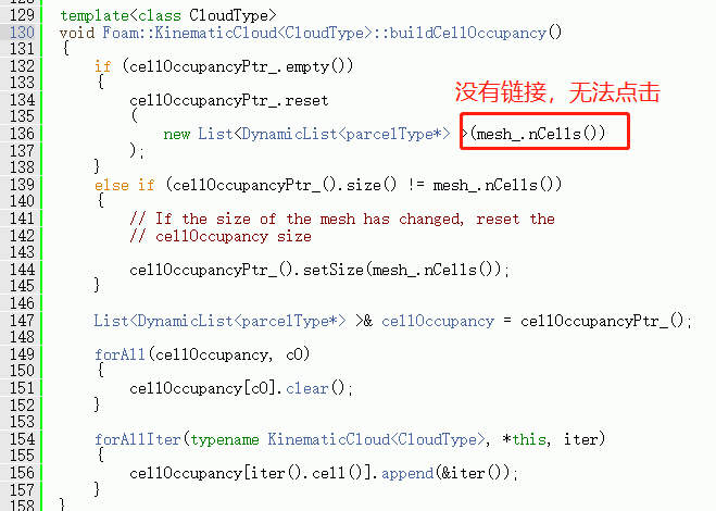

    我现在正在研究lagrangian库中的代码,参考网上的教程进行一些二次开发,其中有些设置流场初始值 或者 调用某些网格单元 中心、边长的代码自己不太懂。(例如: mesh_.nCells(), mesh_nCells().size()等)
    本着溯源的目的,目前自己采取的方法是在lagrangian库下面 调用搜索命令 grep -R 'mesh_.nCells() ./ 查找对应的文件,例如搜索到:
    ./intermediate/clouds/Templates/KinematicCloud/KinematicCloud.C
    然后在doxygen上查找对应文件的源代码(链接:https://cpp.openfoam.org/v3/a06411_source.html),
    可以发现KinematicCloud.C中mesh_.nCells()的位置 ,但在这里却没有对应的链接 来解释mesh_.nCells()的含义(见下图)
    请问我如何找到真正定义mesh_n.Cells() 的源文件的位置呢?我想查看一下nCells()函数的具体功能

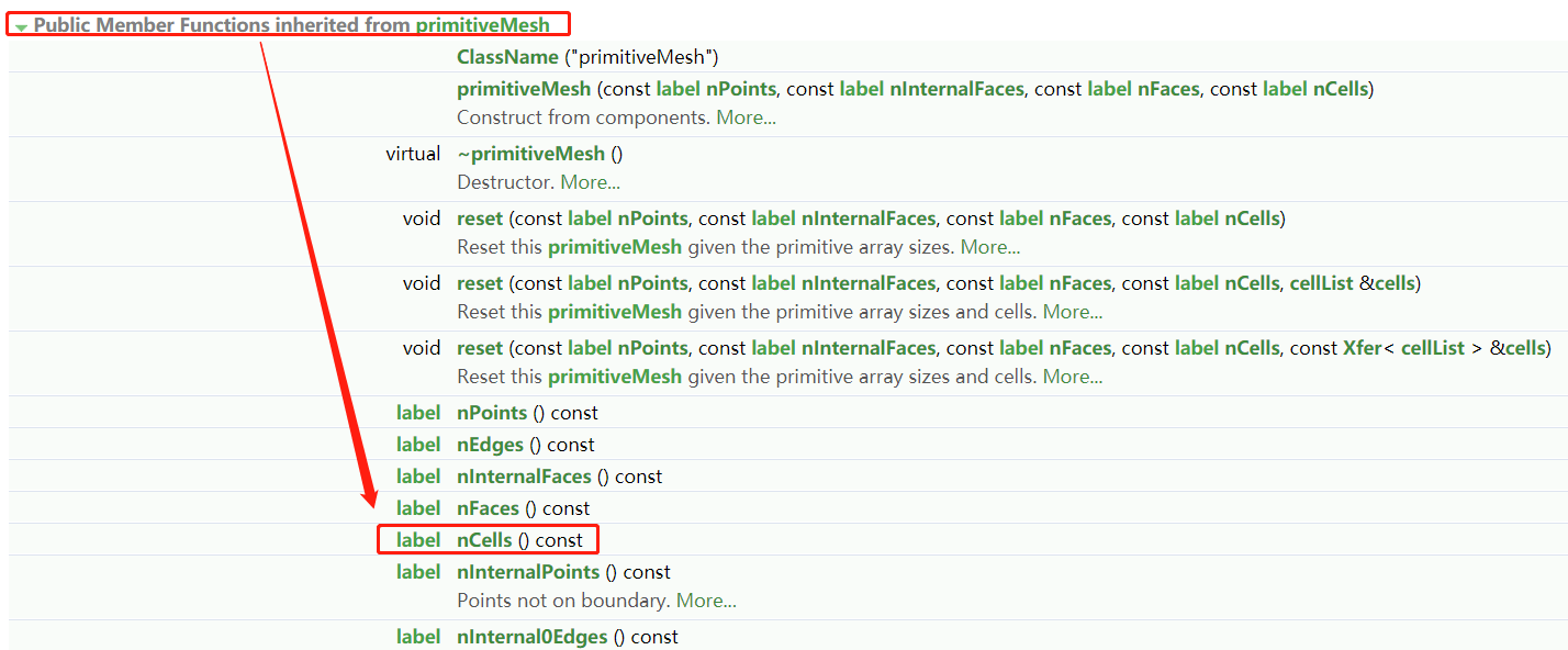

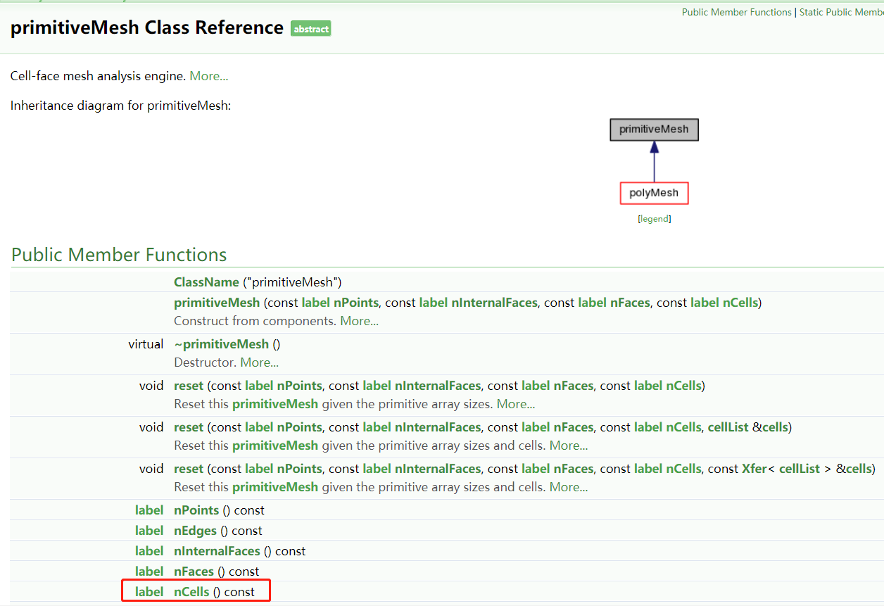

    1.找到对象mesh_的类fvMesh,fvMesh类具体介绍:https://cpp.openfoam.org/v3/a08664_source.html ,可以发现fvMesh类继承了primitiveMesh这个类,necll() 函数是在primitiveMesh类中定义的。
    2.查找primitiveMesh类,发现了成员函数nCell(),这样就可以在primitiveMesh.H文件、primitiveMeshI.H文件查看具体定义了
