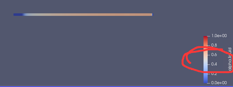

    基于interCondensatingEvaporatingFoam求解器,我加入了多孔介质模型。

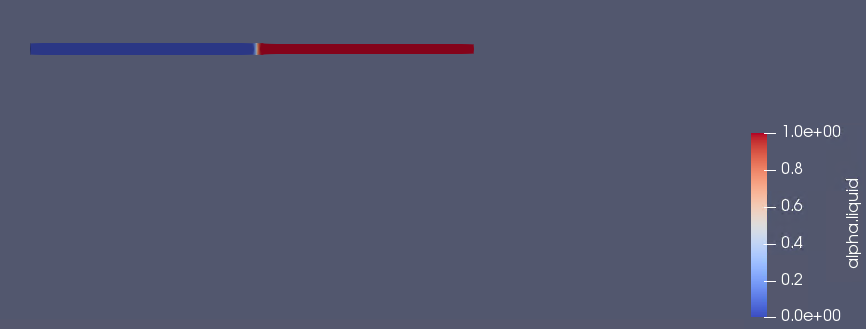

    第一个是stefanProblem,两个case的差别是孔隙率和渗透率的取值不同。可以看到当孔隙率取1(没有多孔介质),它的最大液相分数是可以到1的(不知道这个是不是可以保证我的求解器是对的),但是第二个case的最大液相分数是在0.6左右。

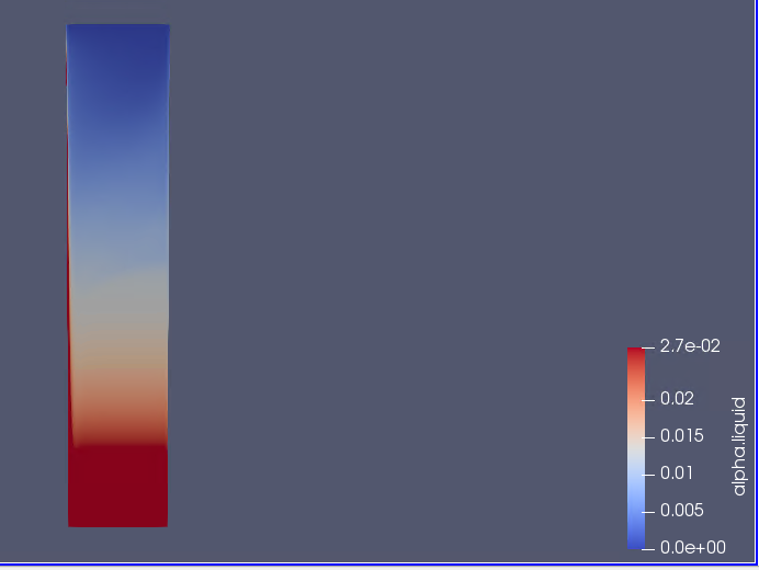

    第三个case结果中液相百分数甚至只有0.02~

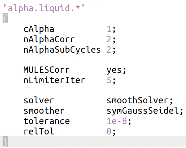

    下面是我fvsolution中关于alpha的约束,请问我应该怎么查找原因。感谢各位老师~
