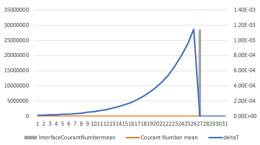

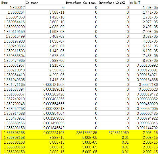

    请问我在跑算例的时候,存在一个界面库朗数的突然增大,之后又稳定在一个值。导致我的deltat变得非常小(负十五次方),请问这可能是什么原因导致的。运行的log文件我附在下方~感谢各位老师~

    算例几何为规则长方体(前后面为empty),10mm✖0.2mm✖0.02mm,划分网格数为400✖2乘以1。
    用相同的model使用不同的求解器,就不会出现这样的情况,库朗数是在逐渐增大,Δt也越来越大,和想象的情况一样。
    只不过是发散了,需要更深层次debug

    @李东岳 感谢老师 发现是我Co计算公式写错辽~已经修改并且成功运行了 谢谢~
