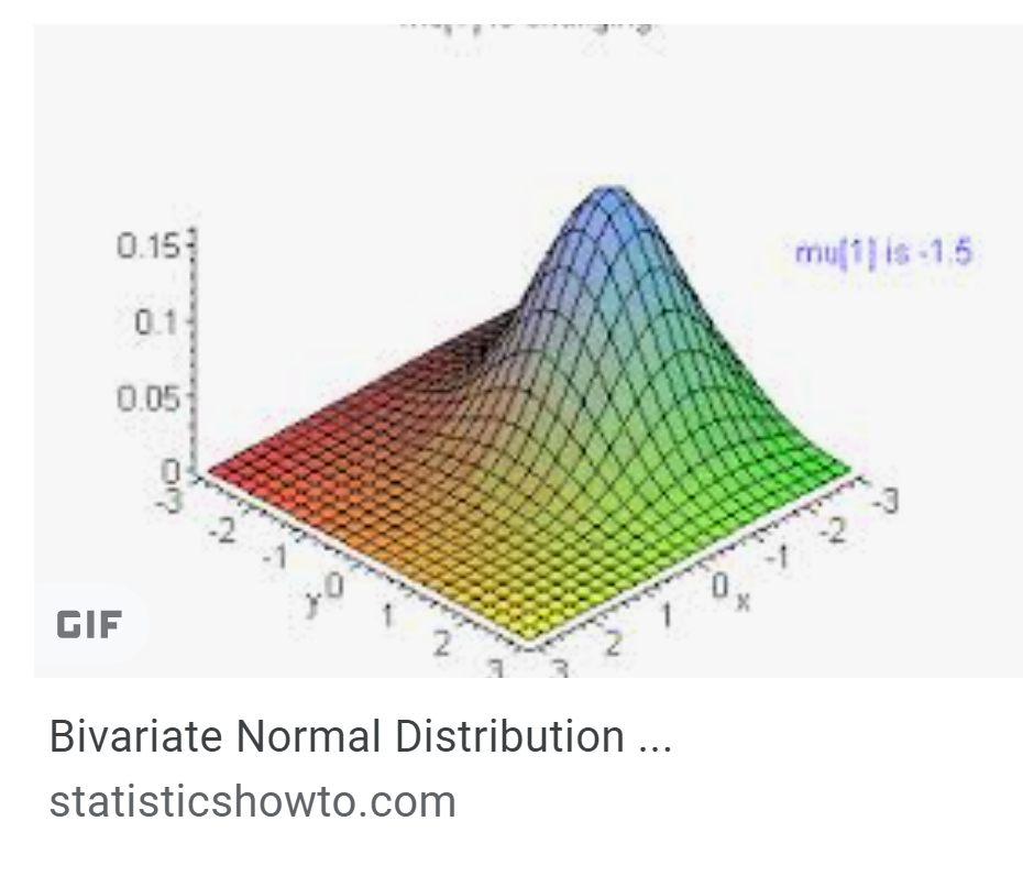

    @veen 老铁厉害啊 我这没有origin origin能做高斯分布曲线图不

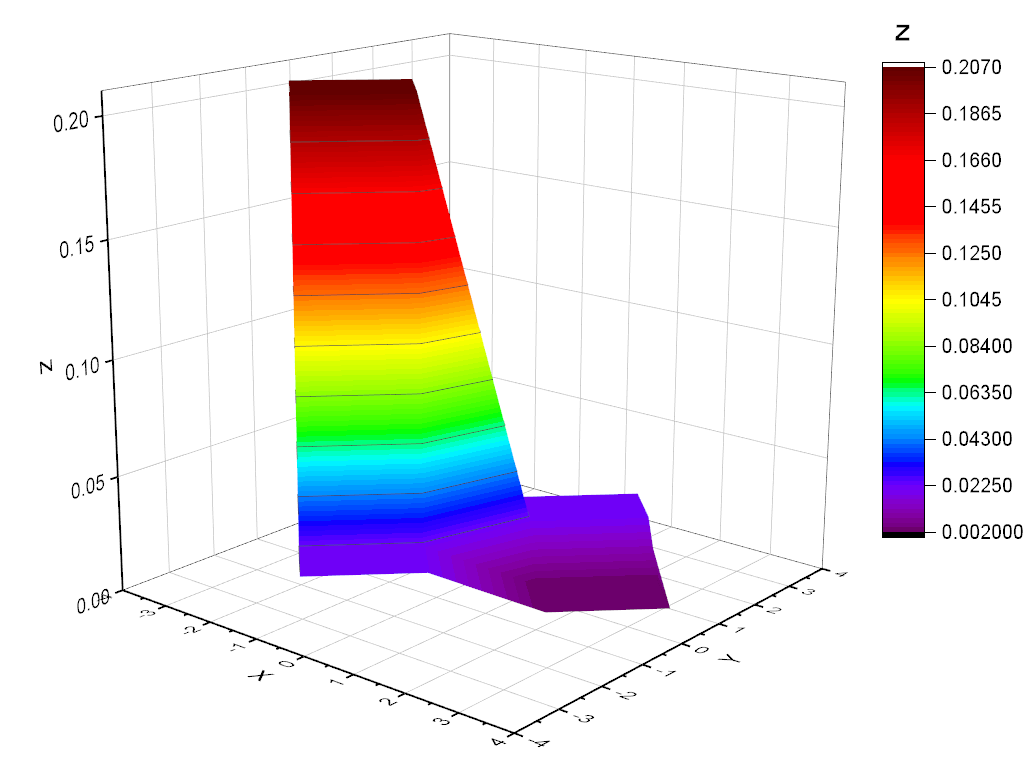

    @李东岳 可以是可以,不过数据点得细,或者插值一下再做,您上边这个图应该是用matlab画的

    https://pythonpedia.com/en/knowledge-base/38698277/plot-normal-distribution-in-3d

    https://stackoverflow.com/questions/38698277/plot-normal-distribution-in-3d 我看了他们这个,我在ubuntu下用python,刚才还是没装上一些包,等 @veen 大佬用origin给我搞下得了..
