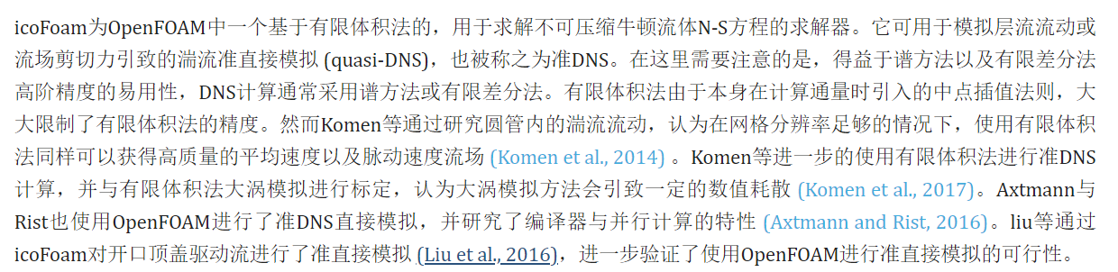

    求解层流直接求解,而湍流流动则需使用湍流模型,湍流模型是为了更好的考虑湍流流动自身所具有的三维非定常效应,也正是基于此,提出了像涡粘模型,雷诺应力模型,大涡模拟等系列方法,而DNS则是通过直接求解全尺度的漩涡直接求解流场,也就不分层流或者湍流,那么openfoam中层流计算laminar不也是这样吗,当然具体离散和求解还是有所区别,也就是将laminar叫做q-DNS,也有相关文献对此进行了研究,当然为了满足DNS的空间分辨率,网格十分的小。
    现在我有一个问题,如果直接在粗糙网格下不使用任何湍流模型,而直接用laminar对湍流进行计算,然后计算直接发散,想知道这里面是什么导致的,单从网格分辨率角度来看,不应该只是捕捉不到细致流场吗,也就是计算结果精度太差,那为什么网格粗糙会导致发散而精细网格却要好很多呢?捕获.PNG
