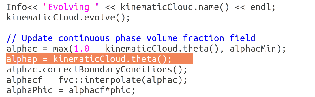

                      @Jacob-Z 你好,如果是用OpenFOAM里的求解器,那么可以直接加一行就能用求出网格内总体积分数,那么总体积也就知道了.在DPMFOAM.C或其他主程序文件中.
                      不知道能不能帮到你,你可以试试啊.
                      J 1 Reply Last reply Reply Quote

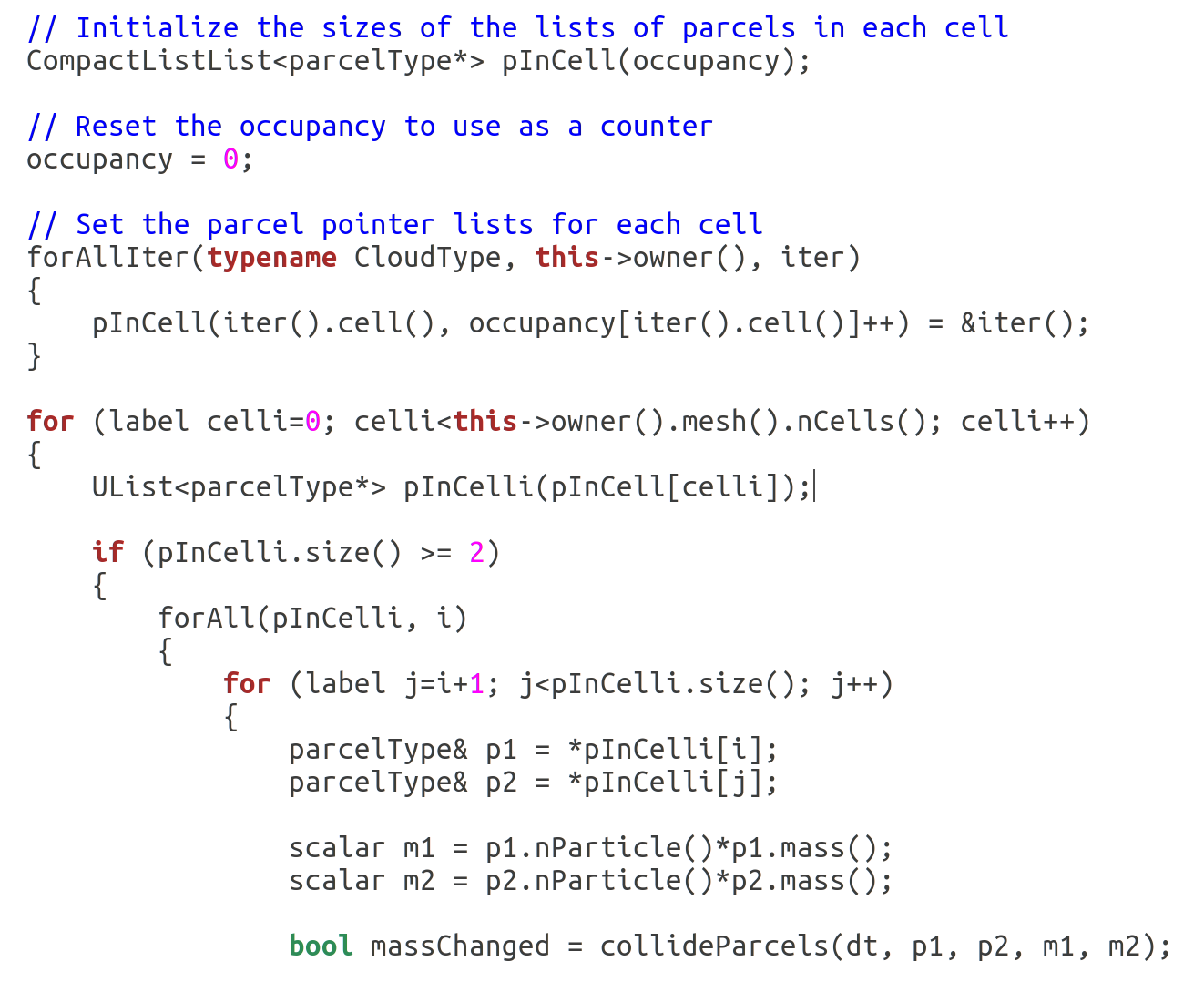

                                        @星星星星晴 您好,首先谢谢回复.我看了spray里的stochastic collision model, 对于里面的code不知道理解对不对,希望您指正.像图里看到的,对于P1和P2的定义,是分别落在不同的cell[i] 和cell [j]里吗?那么这两个粒子都是虚拟的吗?
                                        星 1 Reply Last reply Reply Quote
                                        • 星
                                          星星星星晴 讲师 @zhe last edited by
                                          @zhe 不是,这个是一个cell中选取两个真parcel,我个人觉得你的想法和这个模型比较相像,有些地方你可以借用一下~
                                          m.sui20@foxmail.com
                                          zhe 1 Reply Last reply Reply Quote
