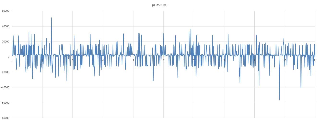

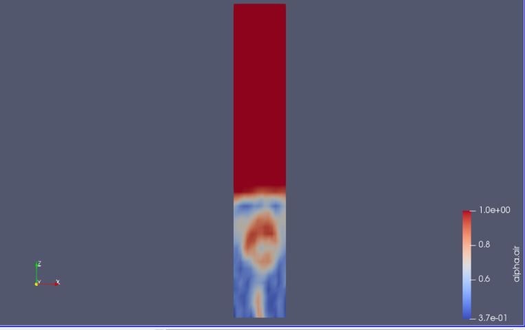

    用DPMFoam算二维喷动床流化现象,求解出颗粒相的运动好像一切正常,如下图
    但是反应器的压降过于剧烈是什么情况?压力求解结果不对吗?
    压力虽然波动剧烈,但是平均值都没问题,不知道是什么问题,换了几个入口速度都有类似的情况。按照文献压力波动不会这么大,±2000Pa以内比较正常。

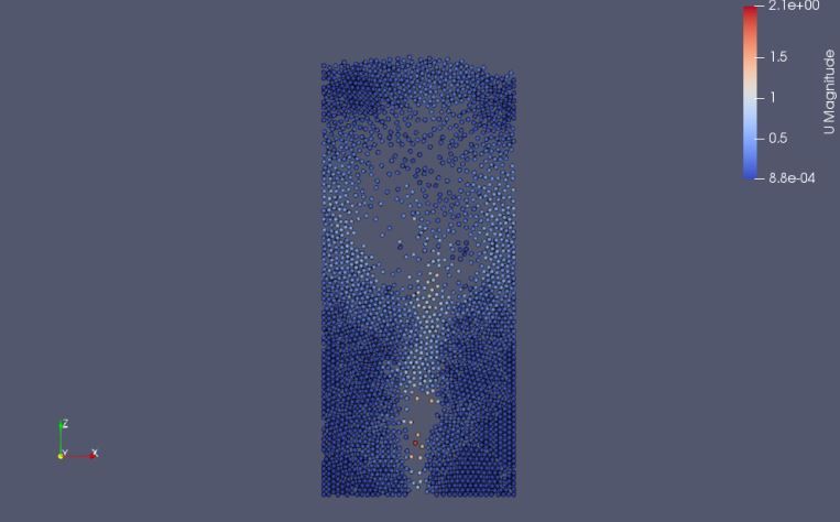

    想问作者一个问题,请问是如何在paraview里面把颗粒上色,显示不同的速度的大小的呢。

    @上级 第一个问题的方法是
    1、用foamToVTK命令把他转成VTK格式
    2、用paraview打开这个VTK文件夹中的拉格朗日文件,并用高斯点表示
    3、设置半径就可以了

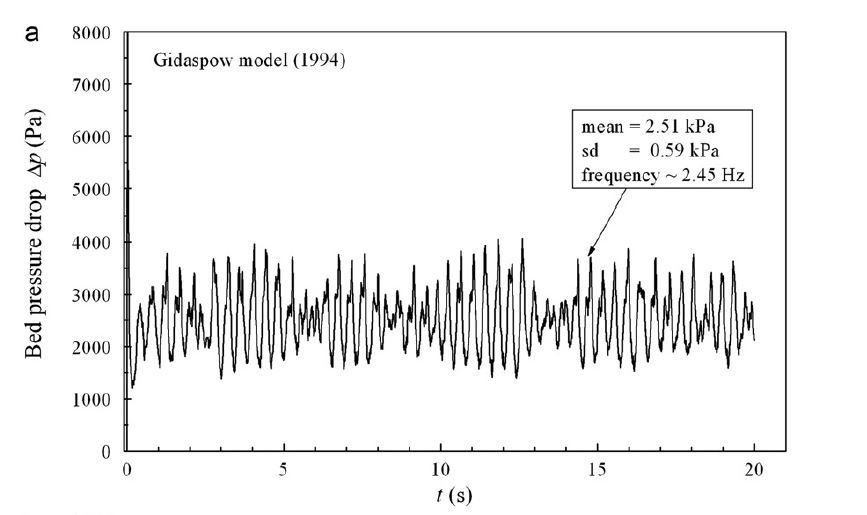

    第二个问题:确实就是用平均压力来表示该流化速度下的压降,但是这个流化速度下的压降随时间变化也不该这么剧烈,下面是一篇文献中的压降随时间变化的曲线
    所以兄台你的压力波动变化大吗:135:

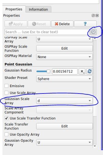

    @mechanicsdog 您好,我想再请教您一个问题,我按照您的方法实现颗粒上显示速度了,现在我在算一个带颗粒级配的流化床问题,颗粒直径是高斯分布,请问后处理的时候您知道如何显示颗粒的大小么,现在按照高斯点好像只能显示一样大小的颗粒,如果想这么显示您知道如何操作么?谢谢您

    @上级 您好,这个可以在高斯点中开启高斯阵列,如下图
