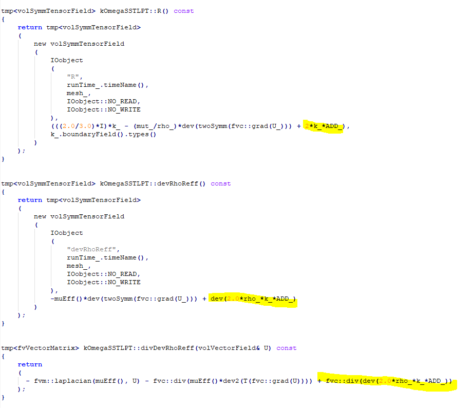

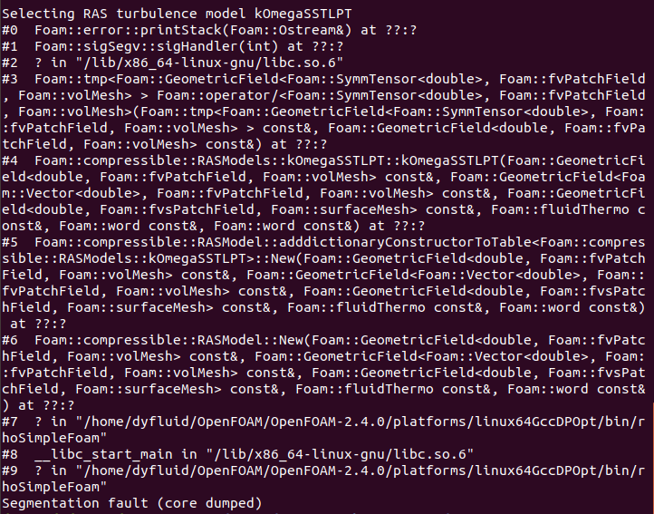

    各位老师好!请教调用编译成功的湍流模型但是报错的问题。我给雷诺应力增加了一项非线性项,也就是说我修改了动量方程,也修改了komegaSST中的k 与 w的方程,编译通过,但是用算例调用计算报错(用的是OF2.4.0版本,rhoSimpleFoam求解器),报的错误看不懂,想请教下各位:
    printStack(FOAM::Ostream&) at ??:?
    这就是输出的时候找不到地址了,后面的都是 at ??:?
    这基本看不出来是哪错了,可能的情况太多了,除了用gdb之类的调(比较难学、麻烦)。就只能渐进式修改查错。看是哪里的修改导致这样的错误。
    或者整个什么都没有的流场,看看它崩不崩,如果不崩,说明你加的这项比较挑流场,难稳定。如果崩,那就肯定是程序的问题了

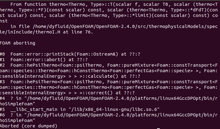

    @bestucan 谢谢您的回复,我修改了一下我的湍流模型,现在是调用之后跑了两步报错,如下:
    这个错误我之前跑算例的时候遇到过,在总压条件里面指定psi thermo:psi就可以了,现在的问题是算例能跑了,但是加上湍流模型后还是报这个错误。请问您说的给一个空流场,看它崩不崩是什么意思呢?怎么操作呢?

    @bestucan 我渐进式排错的话,错误就在改的动量方程上,我是在动量方程、turbulent kinetic energy 跟 turbulent frequency equation 方程的雷诺应力项加上了非线性项,通过分模块排错,这一项加在后两个方程上没有问题,可以算,但是加在动量方程上就错了,我定义了一个非线性张量ADD_ ,动量方程是通过如下方式加的:
