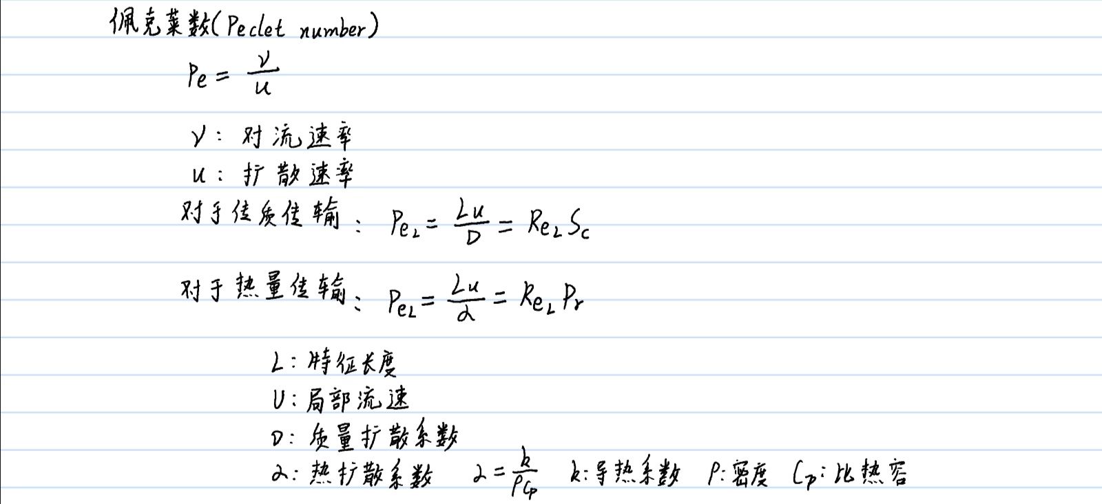

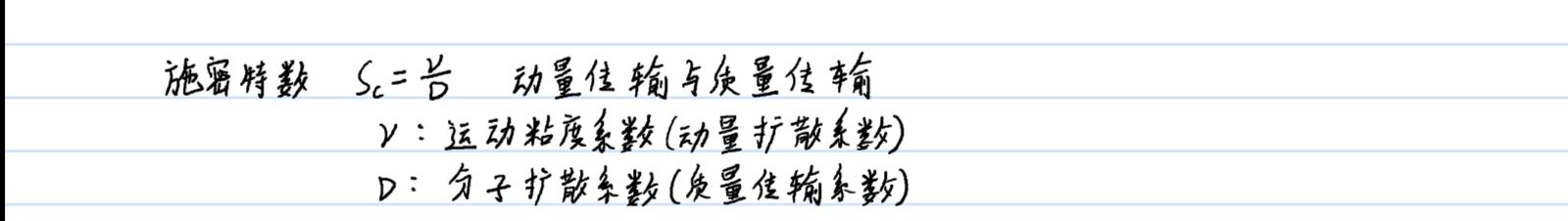

    @Marcllory 对,氢气才两个质子的大小。空气中氧气、氮气、二氧化碳二三十个质子中字。当空气是个窟窿眼很大的网,氢气在里面穿梭。
    如果想确定这种简化误差有多大,可以关注这两个数
    忽略的就是氢气的密度(动量运输)和氢气浓度差造成的扩散(扩散速率)。如果这两个占的比重跟对流比起来很小那就可以忽略。
    以上都是我猜的,我没做过这个:chigua2:
