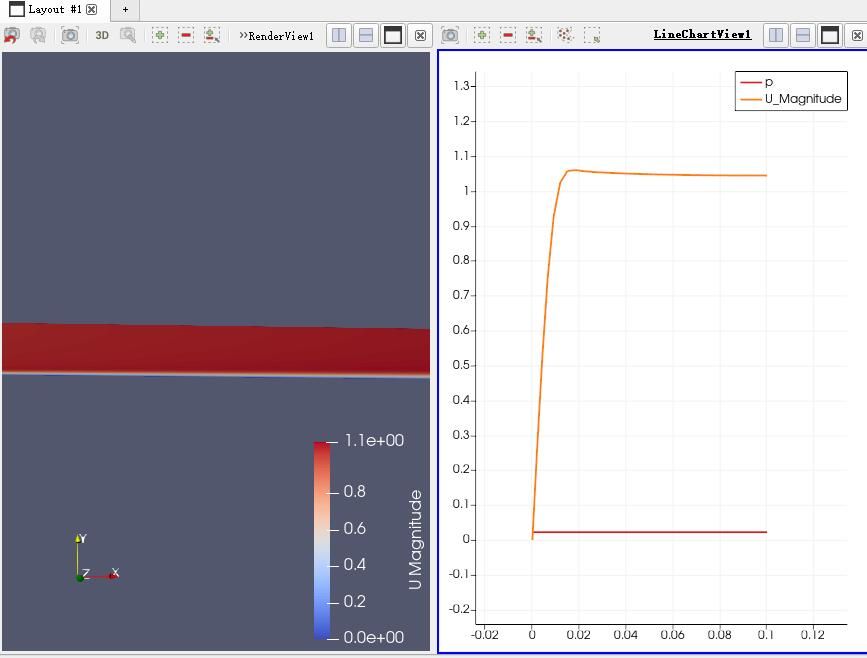

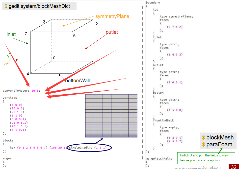

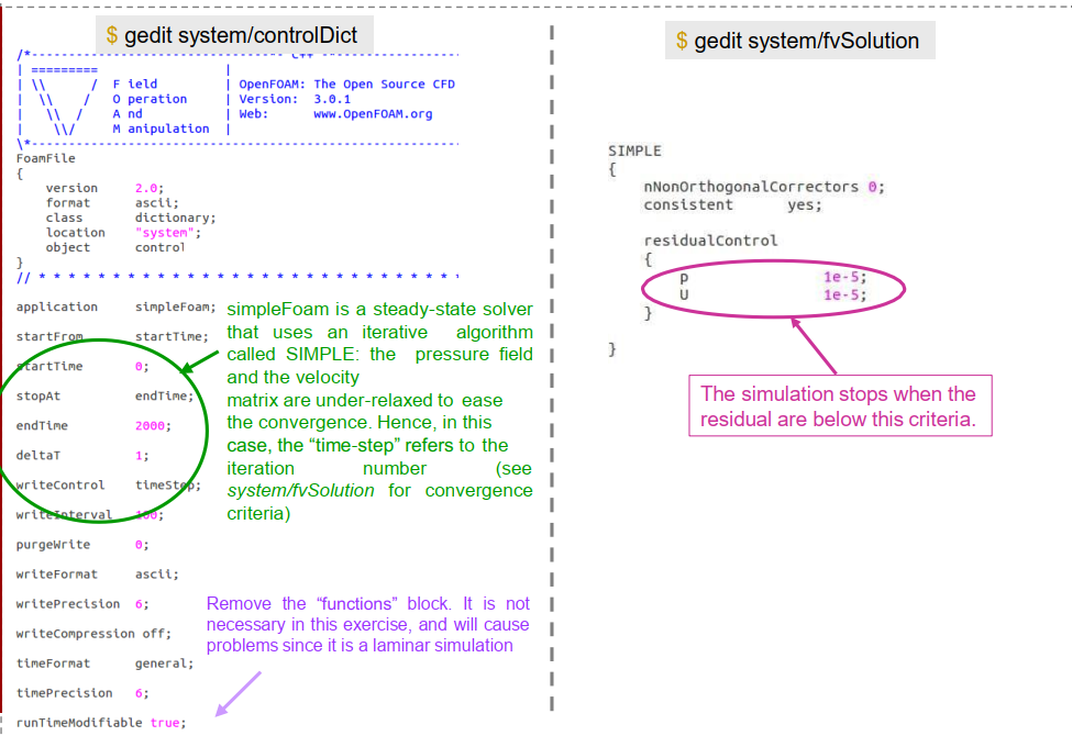

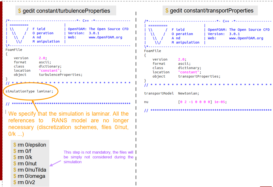

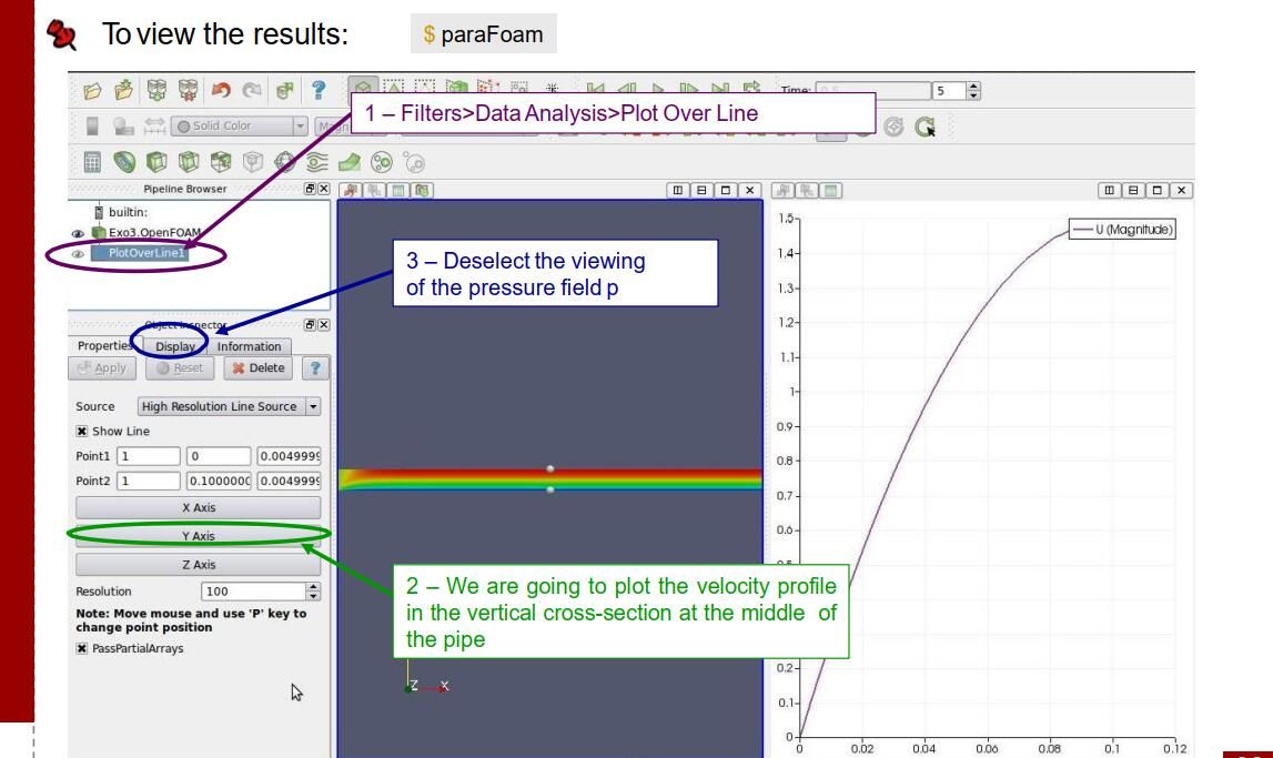

    在网上找了一个学习open foam的算例学习文件,完全按照算例画网格和编写边界条件,最终结果与算例结果有很大的不同,对照例子找了半天没找到原因,希望各位大佬能帮忙看一下,感谢!
    自己的曲线结果
    例子的曲线
    教程图

    我自己看曲线的感觉是考虑粘滞力的设置问题,但是不知道在程序中哪一块出了问题,

    把你的粘度调高试试

    找到错误了,网格尺度与例子不符,因为例子设置的流体粘度偏低,所以只有在毫米尺度的网格观察才会是抛物线,而我的网格是0.1m的,所以看上去就像是一条陡峭的直线。
    图中就是网格尺度,我错误写成0.1了。

    在 2020年11月3日 08:09 中回复了 李东岳 最后由 编辑
    @东岳 是的,粘度调高也可以出现抛物线,感谢 感谢。我把网格尺度变小了,也能观察到。
