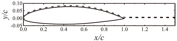

    本人利用openfoam计算水翼空化流动,输出了100个时刻的流场数据,目前想利用tecplot提取这100个时刻流场中 下图这条监测虚线上的数据。这条虚线垂直距离水翼吸力面1mm。
    目前的困难就是如何提取 这条检测线上的数据呢?
    自己之前 截取水翼吸力面上的数据,直接利用slience截取水翼就可以,但现在 监测线 垂直距离水翼壁面 有1mm,就不知道怎么处理了,希望各位前辈能够提供一点思路 或者 建议,十分感谢

    已知水翼坐标点,所以距离水翼表面1mm的轮廓坐标可知,通过批量点的信息提取数据,可行?:chitang:

    目前问题已经解决,自问自答了,:xiezuoye: 记录一下步骤:
    1.需要将坐标点写到tecplot里面的宏文件中导入tecplot,
    2.然后利用tecplot里面的data-extract-extract geom over time命令进行提取,
    3.最后直接将对应的变量写进file输出即可。

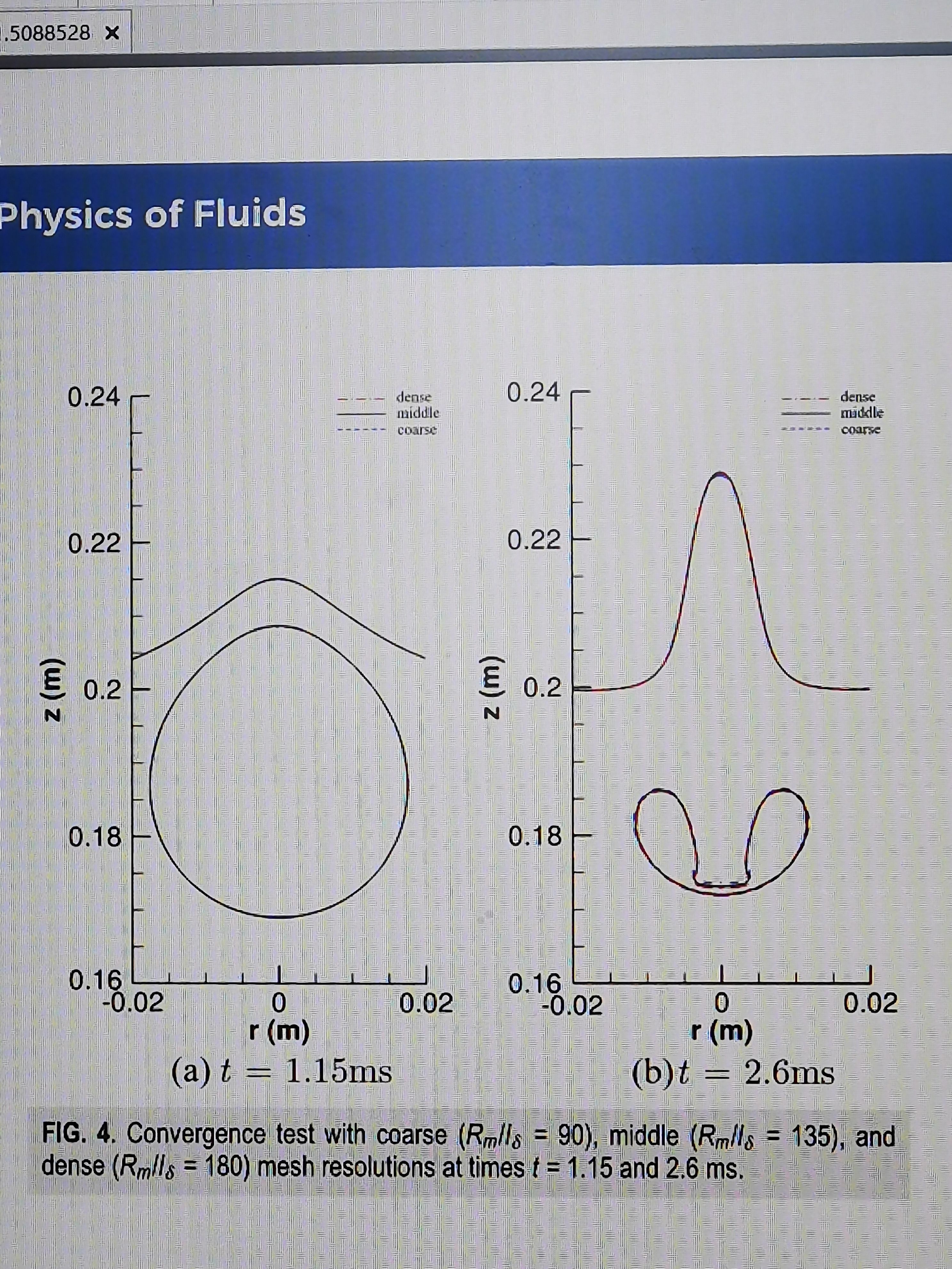

    在 2022年6月17日 01:22 中回复了 Yu_Tian 最后由 编辑
    这个气泡轮廓怎么在paraview里提取和怎么导入tecplot,就是这个图怎么画出来的呀!
