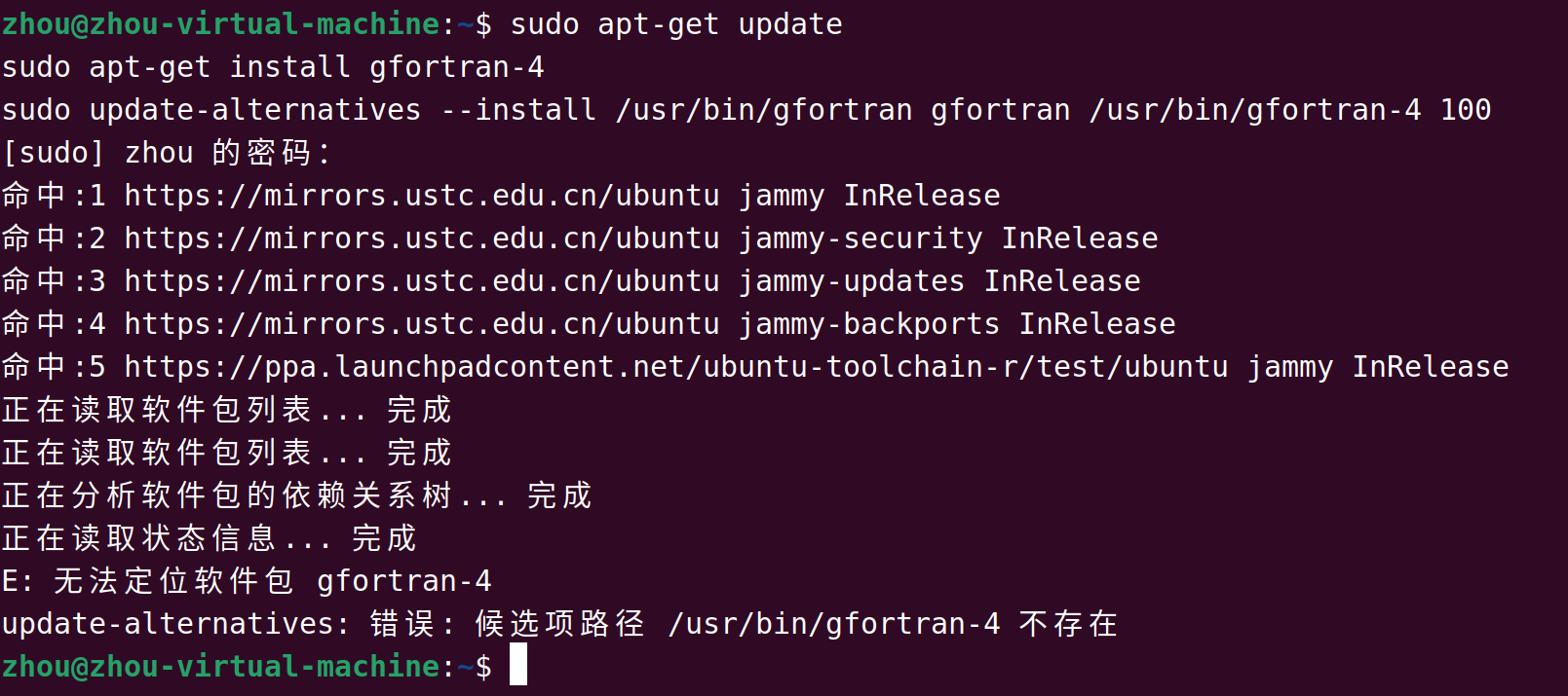

    老师好,我遇到这种路径不存在应该怎么解决,我在网上也搜不到答案@李东岳
    #24
    你的ubuntu应该不支持安装gfortran-4 你要用gfortran-4么 最简单的办法是装个ubuuntu16

    #27
    @李东岳 5e65c22b4a81ff2a1ae37e7f234ab28.png 老师您好,我在之前已经添加过了,依然会发生这种问题
    #28
    sudo apt install gfortran-4.7
    试一下
    Z 1 条回复 最后回复

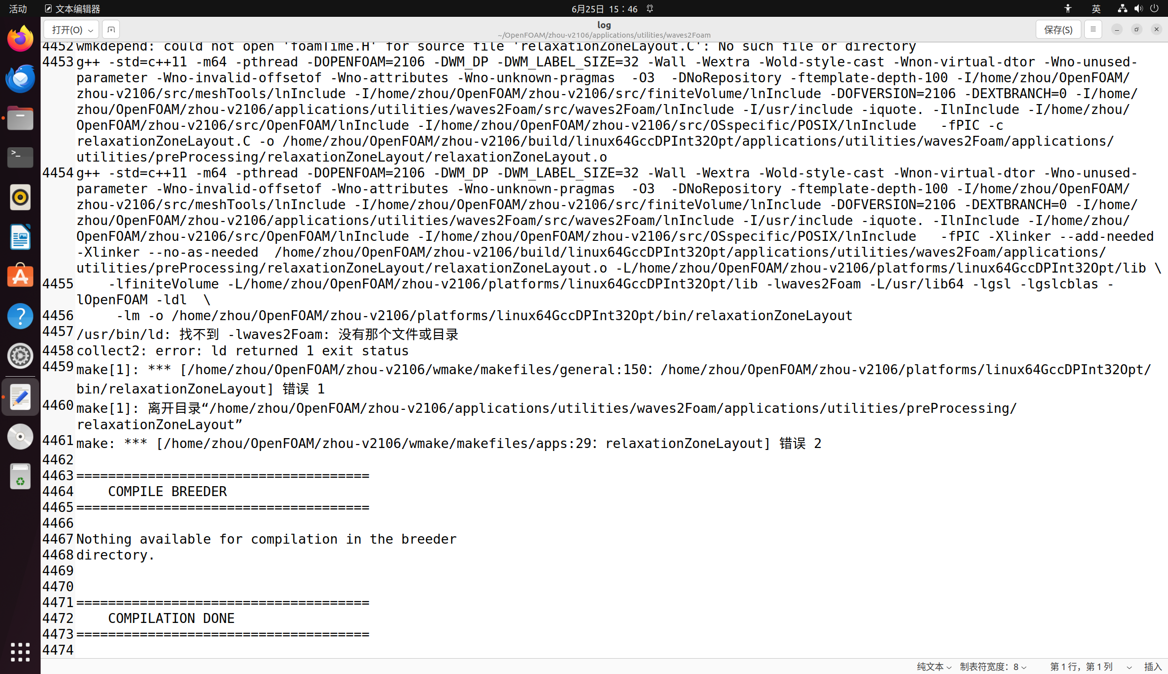

    @李东岳 谢谢李老师,能够成功用使用gfortran-4了,但是我在编译wave2Foam后出现的log文件中,产生了一些下图中关于lwaves2Foam的错误,这会影响后续的使用吗
    在 中回复了 zhou 最后由 编辑
    #30
    @zhou 我刚编译wavesfoam在虚拟机里面,我发现我得代码仓库里面ocean3d还是丢失了,我今天上传一个编译好的虚拟机,你直接下载。
    Z 1 条回复 最后回复
