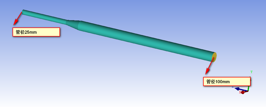

      • 渐扩管
      仅仅用了湍流模型
      从管径小的一端为速度入口
      管径大的一端为压力出口
      其余为无滑移wall

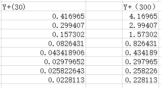

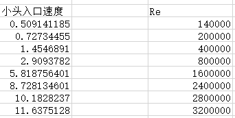

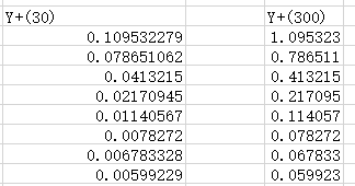

      • 划分网格过程中,计算小管径的y+值要求,由于采用了标准壁面函数,Y+值按30和300来划分网格
      • 由于介质不可压缩,计算大管径的速度(质量守恒)和y+
      问题:
      1. 两者Y+值相差这么大,满足了小管径Y+值要求,很可能满足不了大管径Y+值要求(得到的Y+值远小于30)

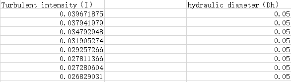

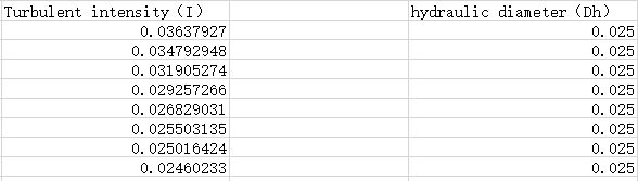

      2. 小管径的速度入口湍流设置
      $$I = 0.16 \times Re^{\frac{-1}{8}}$$
      大管径压力出口湍流参数设置
      这样的湍流参数设置是否合理?

        1. 湍流设置应该是合理的
