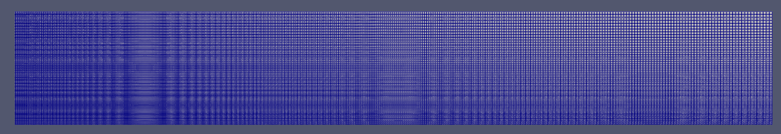

    最近在用twoPhaseEulerFoam求解案例,先用简单几何测试了边界条件的设置,网格如下,左右分别为进出口边界。并行求解50s并未出现任何错误。

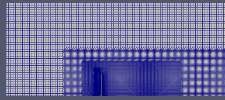

    局部网格如图所示:

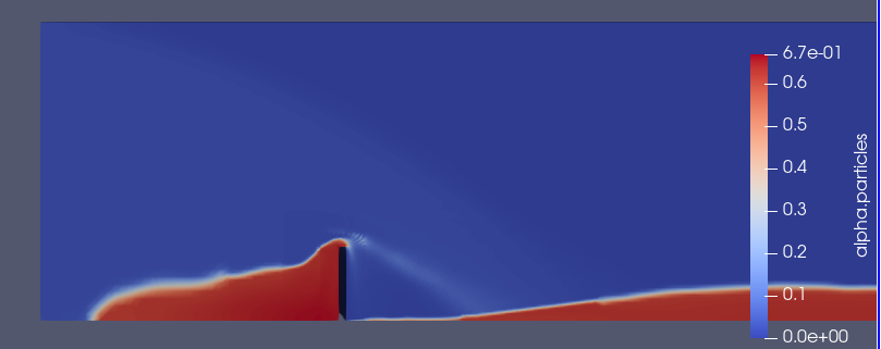

    固相堆积情况如下所示:(此处最大体积分数超过了限制最大体积分数0.62)
    目前不知道为何并行出现错误,以及运行之后为何出现报错。

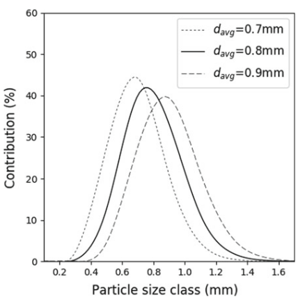

    @东岳 李老师,我还想问一个问题,双流体模型求解器中粒径参数是否可以定义为如下形式?
    我看了看定义粒径的模型,好像都不太符合。
    既然是双流体,那就是单相,做不了哦,
    V 1 条回复 最后回复
