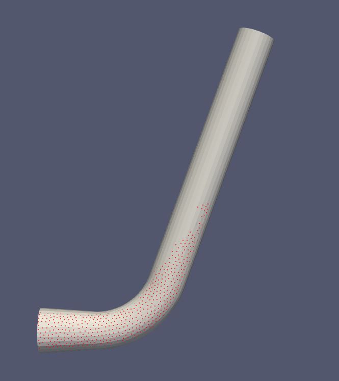

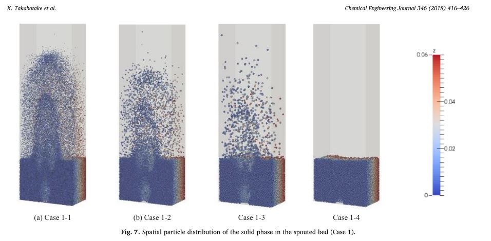

    我用DPMFoam计算颗粒的管道中的运动,因为对paraview使用不熟练,想后处理颗粒的时候处理成这样的:
    请问该如何操作呢,或者有没有老师可以推荐好的颗粒后处理的软件。
    这是我的模型:
    还有就是想把颗粒随时间的数据做成视频,用paraview可以实现么?谢谢大家,期待能得到指导。

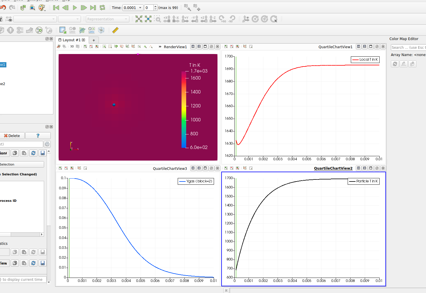

    做视频的话,先选中(例如)需要的温度区域(point, cell, block都行)
    然后 Filters> Data analysis> Plot selection over time
    再 把模型那个显示栏分割一下,把选中的数据放进去(左边copy active selection),apply就行了
    剩下的自己微调即可

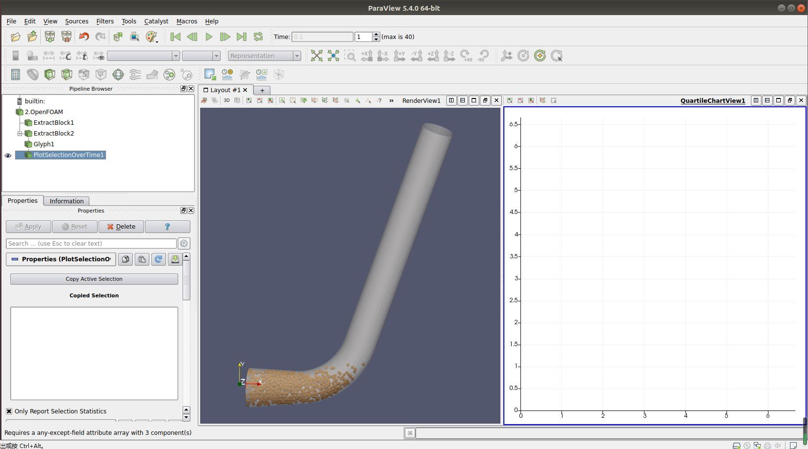

    @闻久STU 您好,按照您的步骤,我遇到一点问题,我设置两个block,一个显示流场信息,一个显示颗粒位置信息,然后按照李老师所说,颗粒添加vector滤镜显示颗粒大小,您说的“把选中的数据放进去(左边copy active selection)”,我不太理解,这是我的设置截面,希望您能指导一下,谢谢您。
    闻 2 条回复 最后回复 2020年9月9日 07:10

    @上级 啊哈哈哈,我错了,我说的是plot 一个随着时间的变量,我审题不清。不用管我说的:xinxin3:
  • 闻 离线
    闻 离线
    闻久STU
    在 2020年9月9日 07:43 中回复了 上级 最后由 编辑
    我说成了做这种动画,我错了:135:
