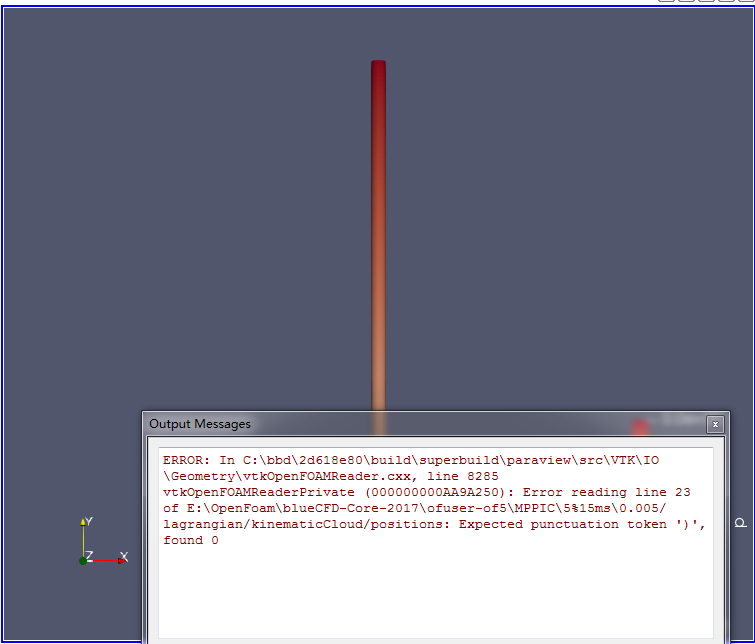

    打开paraview勾选后出现如下lagrangian文件后,显示如下:
    如何处理才能正确读入,以及显示粒子运动轨迹,参考https://www.cfd-china.com/topic/1297/mppicfoam%E7%B2%92%E5%AD%90%E8%BD%A8%E8%BF%B9%E5%A6%82%E4%BD%95%E6%98%BE%E7%A4%BA%E5%91%A2/2?_=1598088300980也无法解决,麻烦各位老师看看该如何处理,谢谢

    这个问题就是因为OF5以后particle tracking method更新了,用了barycentric coordinate替代绝对坐标,论坛里看到了很多方法来处理这个问题,(1)最简单的貌似是用paraFoam打开,(2)其他还有计算过程中坐标逆变换,(3)还有可以换用基金会版本的OF
    参考:
    链接文本
    链接文本

    @上级 非常感谢您的回复,看明白了,万分感谢!
