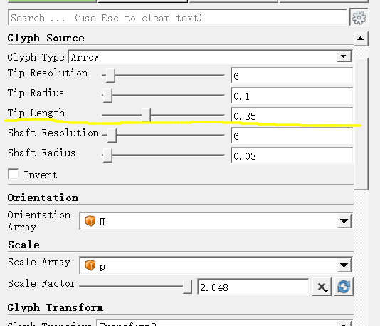

    发现一个小问题哎,,,
    paraview的矢量箭头,只有整体的放大缩小
    居然没有调整箭帽和箭身大小的设置啊?
    是我漏掉了什么界面,还是本就不能像tecplot那样设置箭帽箭身的长度呢?

    试试这个

    在 中回复了 xpqiu 最后由 编辑
    @xpqiu 是这个东西,看这个界面,我想起来了我遇到过。。。我说怎么没有调整的界面呢,右上角的设置忘了点开了
    搞了一个乌龙
    3q
