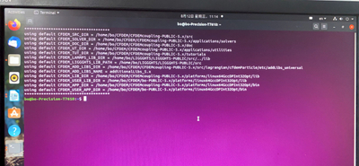

    习惯就好了,这才说明CFDEM安装配置是成功的~
  • J 离线
    J 离线
    Jacob Z
    谢谢,我选择把CFDEM的bashrc第73行标注了
    这是个环境加载是否成功的提示,你给屏蔽了……
    如果不想每次都看,按说应该是在家目录下的 bashrc 下给加载 CFDEM 的那个命令 alias 个别名,以后用CFDEM才加载环境而不是每次开终端都加载。
    比如这样
    #--------------------------------------- openfoam
    alias of22x='source \$HOME/.local/share/OpenFOAM/OpenFOAM-2.2.x/etc/bashrc;'
    alias of30x='source \$HOME/.local/share/OpenFOAM/OpenFOAM-3.0.x/etc/bashrc;'
    alias of4x='source \$HOME/.local/share/OpenFOAM/OpenFOAM-4.x/etc/bashrc;'
    用什么再加载什么
