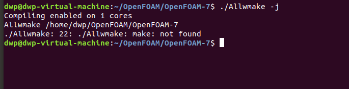

  4. 按照东岳老师的openfoam-7安装指导,为什么最后出现这个问题
14 帖子 4 发布者 19.6k 浏览
  • D 离线
    D 离线
    dwp123
    你运行下这个:
    ls
    看看输出什么
    这些你都下载了么:
    sudo apt-get install build-essential flex bison git-core cmake zlib1g-dev libboost-system-dev libboost-thread-dev libopenmpi-dev openmpi-bin gnuplot libreadline-dev libncurses-dev libxt-dev
    你是什么版本的ubuntu
  • D 离线
    D 离线
    dwp123

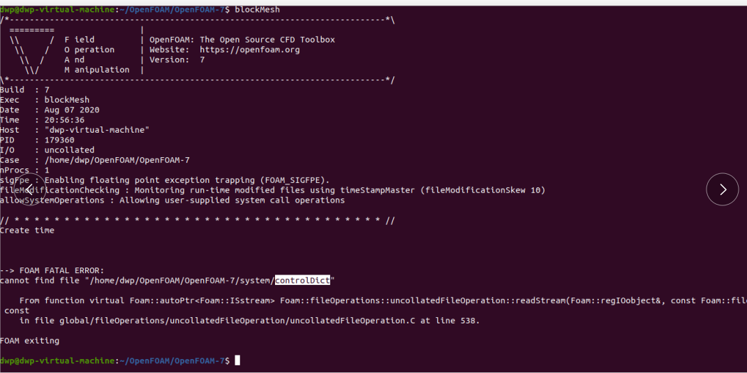

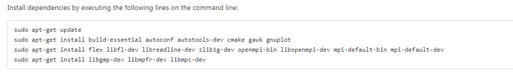

    非常感谢东岳老师的回复,ubuntu18.0/20.04版本我都试过,都会出现上述问题,后来别人指导我运行这几个命令23b84bc5-1350-470a-90e2-6c6f144dbe8a-image.png,运行后可以进行openfoam安装,安装过程中会出现报错6623bf51-4029-4d7f-bfb8-2174a31670cf-image.png
    然后我尝试输入命令blockMesh ,会出现be9872e5-cc10-474e-b439-2ebe0e766614-image.png ,这里面也有错误提示,请问东岳老师该如何解决这些问题。谢谢东岳老师。

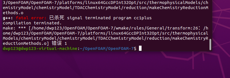

    这个报错我在网上找了一下,说是分配给虚拟机的内存太小了,我把虚拟机内存提高到120g,在安装时还是会报这个错误。

    @dwp123 在 按照东岳老师的openfoam-7安装指导,为什么最后出现这个问题 中说:
    还是会报错么

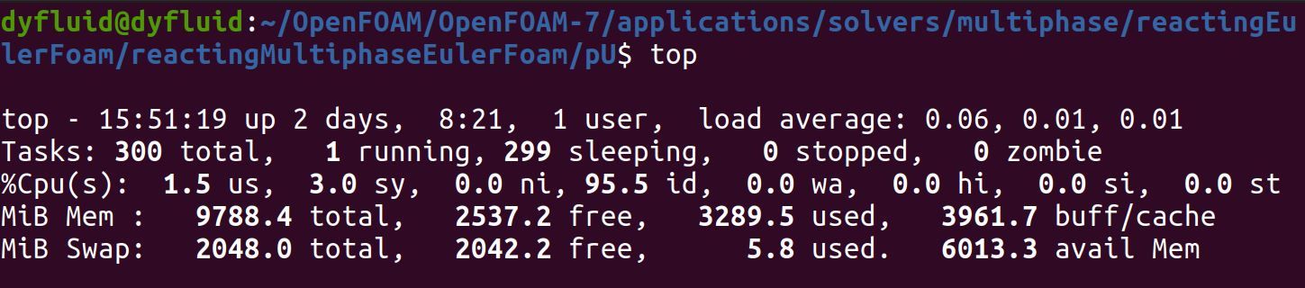

    你输入一下top,类似这种:
    D 1 条回复 最后回复

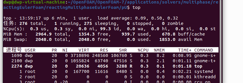

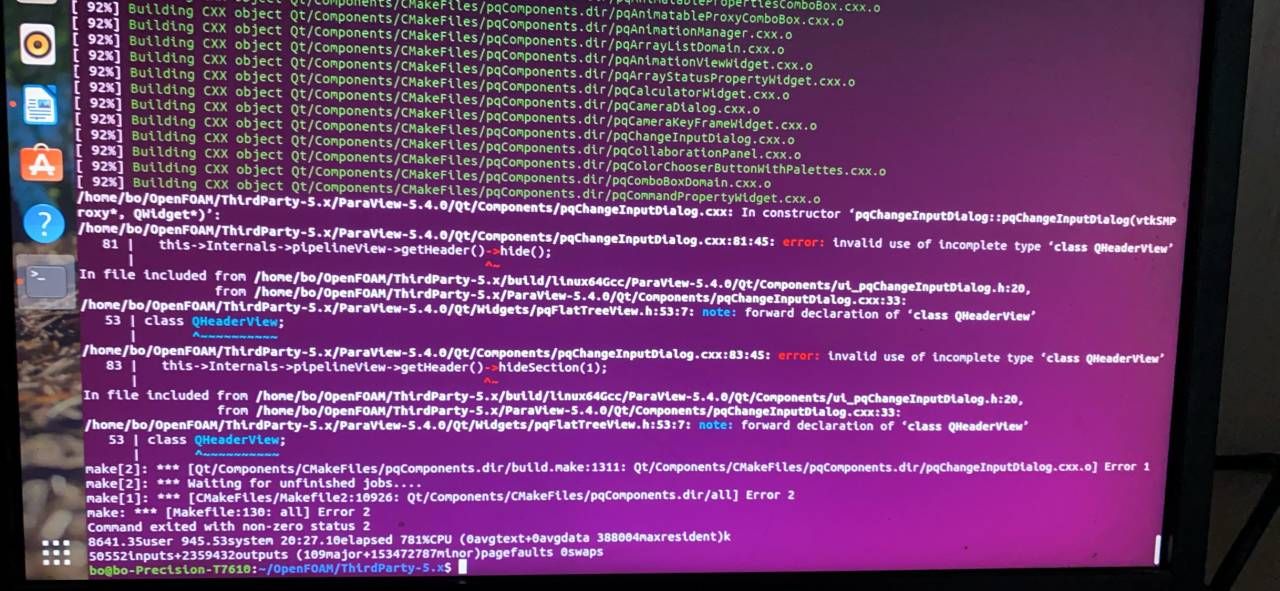

    @东岳 东岳老师,输入top后显示
    你这个内存看起来只有3个G 不够用
    D 1 条回复 最后回复
    我今天编译openfoam-8,也出现了你这个问题,当时分配给虚拟机8G内存,后来我加到13G,就编译过去了

    @东岳 谢谢东岳老师,我之前没有整明白内存的概念,后面我在调大内存试试💪
