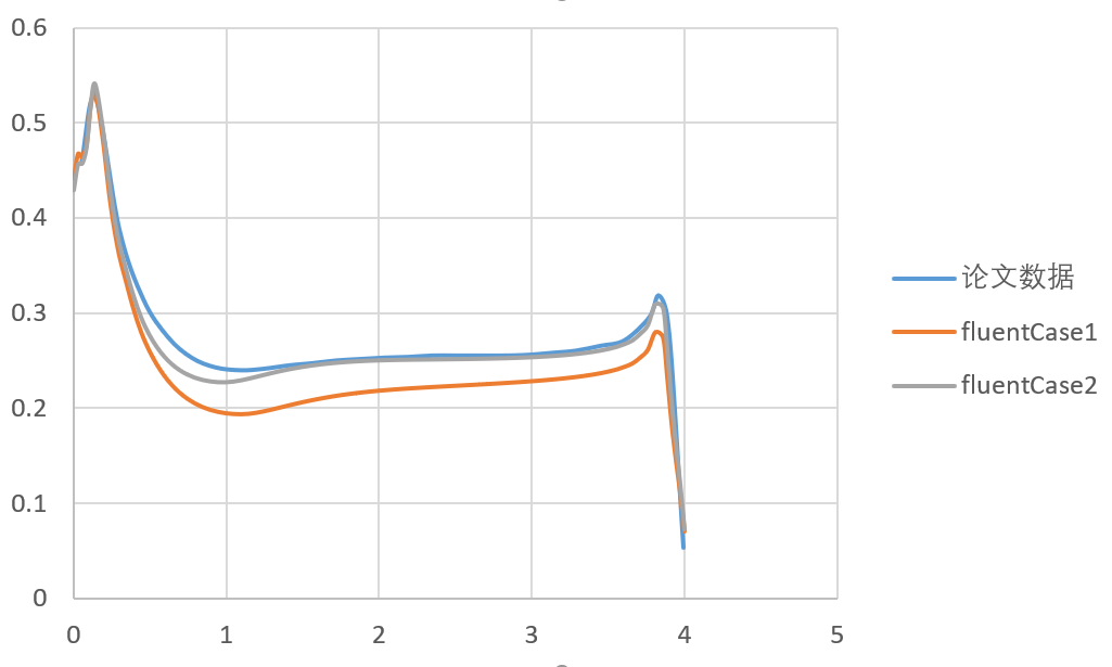

    fluent计算
    • 首先是使用fluent进行计算,由于fluent默认的动量方程的格式就是二阶迎风,只有湍流k和$\epsilon$采用了一阶迎风,因此对湍流k和$\epsilon$的格式进行变量控制
    k $\epsilon$ 梯度 动量
    fluentCase1 一阶迎风 一阶迎风 最小二乘法 二阶迎风
    fluentCase2 二阶迎风 二阶迎风 最小二乘法 二阶迎风
    计算结果与论文比较见图1
    图1 fluent与论文摩擦速度计算结果
    可以看出,湍流k和$\epsilon$使用二阶迎风格式后,与论文更加接近,可以认为使用二阶迎风格式后,计算更加准确。

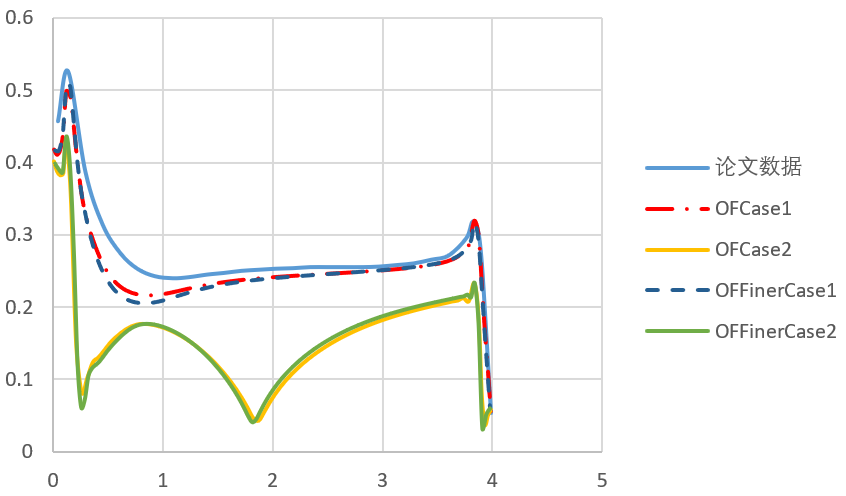

    OpenFOAM计算
    • 由于通过fluent计算发现,湍流k和$\epsilon$采用二阶迎风格式后,计算能更加准确,因此OpenFOAM计算中,对流的k和$\epsilon$项均采用二阶迎风,变量控制为网格和速度的对流项格式:
    div(phi,U) k和$\epsilon$ grad laplace solver
    OFCase1(最小网格尺寸与fluent一样) Gauss upwind Gauss linearUpwind default Gauss linear Gauss linear corrected SIMPLE+非正交修正1次
    OFCase2(网格与OFCase1相同) Gauss linearUpwind grad(U) Gauss linearUpwind default Gauss linear Gauss linear corrected SIMPLE+非正交修正1次
    OFFinerCase1(最小网格尺寸比OFCase1精细) Gauss upwind Gauss linearUpwind default Gauss linear Gauss linear corrected SIMPLE+非正交修正2次
    OFFinerCase2(网格与OFFinerCase1相同) Gauss linearUpwind grad(U) Gauss linearUpwind default Gauss linear Gauss linear corrected SIMPLE+非正交修正2次
    计算结果与论文比较见图2
    图2 OpenFOAM与论文摩擦速度计算结果
    由图2可以看出:
    1.网格加密和非正交修正对结果影响已经不大,影响结果的是div(phi,U)的格式
    2. Gauss upwind 比 Gauss linearUpwind grad(U)的摩擦速度计算结果更接近论文

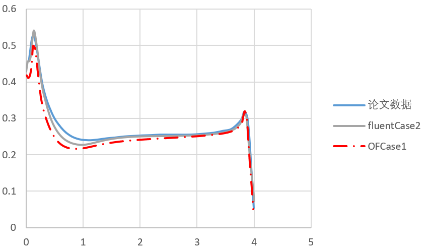

    最优结果综合
    图3 最优结果综合
    结论
    1. fluent中尽量采用二阶格式,由于动量已经采用了二阶迎风,湍流默认的一阶迎风,应改为二阶迎风使用
    2. OpenFOAM中div(phi,U)项使用Gauss upwind结果比Gauss linearUpwind grad(U)更接近论文,不知原因,希望大家指教
    3. fluent和OpenFOAM计算结果有差异,但差距不大。由于论文本身采用的是fluent计算,因此使用fluent验证的结果与论文更接近。

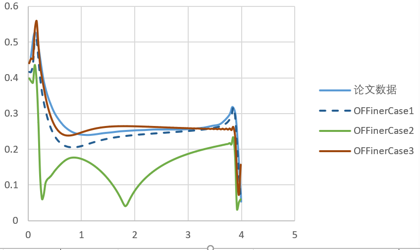

    二阶迎风反而比一阶迎风差的特别远,不知道为什么会这样。。。
    Samuel-Tu
    补充OF div(phi,U)项采用 linear计算结果,OFFinerCase3
    差距还是挺大的,感觉还是upwind最接近论文
