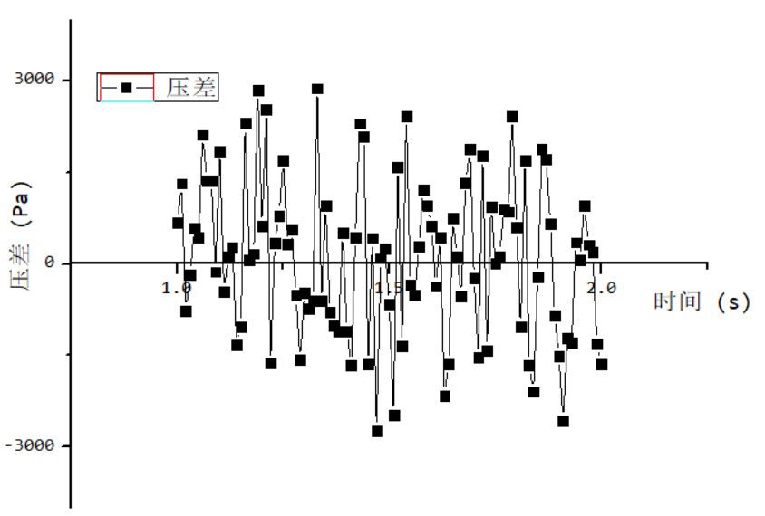

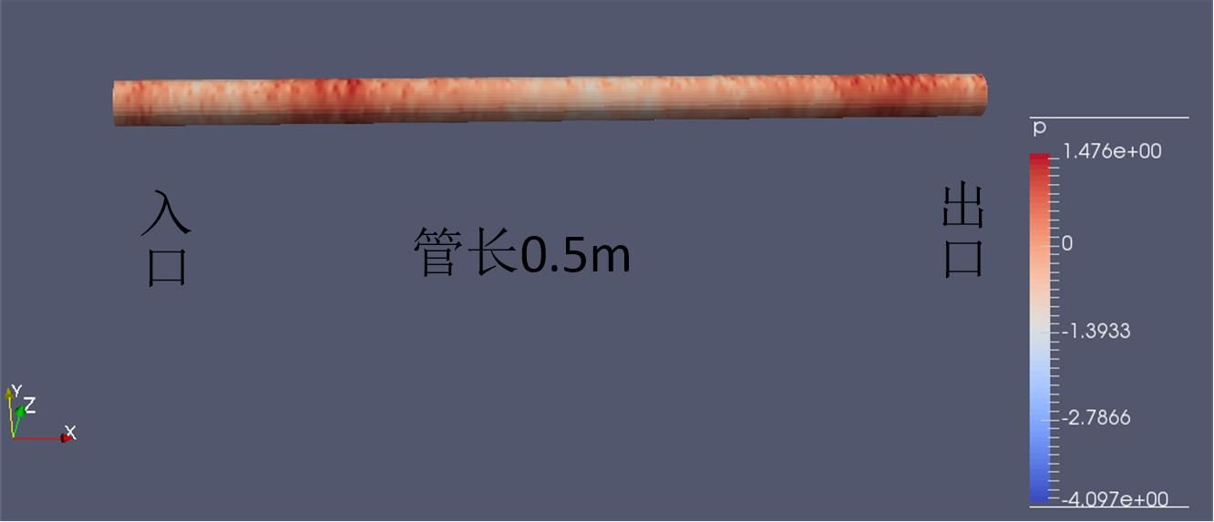

    在使用DPMFoam计算管道内颗粒流动时,固体相分数在5%左右,等流动稳定后(有流体从出口流出)后,管道两端压降变化始终不能保持稳定,各位老师看看哪里有问题绘图1.jpg NT`1$2D2F$MYDLM)CJ0}WS8.png

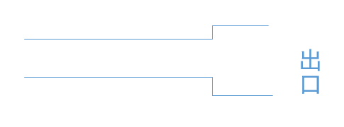

    这个问题我也遇到过,你看看你的颗粒是不是每个网格都有,一个比较笨的解决方法是将出口扩大,类似外围加一圈计算域,不知道是否有效。本质上我觉得是方程求解的p的问题,不知道换成p_rgh以及通过可压缩处理会不会有所改善。
  • U 离线
    U 离线
    upc_ngh
    谢谢东岳老师回答,每个网格应该都是有粒子存在的,您说的第一种方法扩大出口区域,是像下面这样吗
