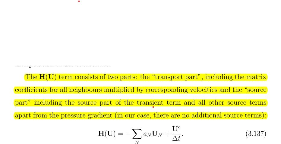

    铁铁们,小弟在写小论文,不知道其中的A和HbyA怎么说比较好。
    这么说可以吗:
    A是动量方程组建的系数矩阵的主对角线元素,HbyA是动量方程组建的系数矩阵的非对角线元素除以主对角线元素。
    有没有论文推荐下,看看是这么介绍这个A和HbyA的
    我觉得Jasak的博士论文里面,写得很清楚,你也肯定有这本论文,就不发你链接了

    Samuel-Tu
    最近看了以下jasak的论文,找到了相关描述
