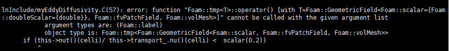

    @cresendo 是的,如何让场量里的对应值相除呢,就是取场量每个位置的值进行相除运算呢?
     forAll(Prt_,celli){
        if (this->nut()(celli)/ this->transport_.nu()(celli) <  scalar(0.2))
    错误信息是个temp
    5648a781-2fa8-4aed-aa1e-4a03e2f23d3a-image.png.
    应该如何修改 才能进行比较?

    @exthan
    cresendo
    在 中回复了 Exthan 最后由 编辑
    @exthan 尝试一下
    this->nut()()[facei]
    E 1 条回复 最后回复

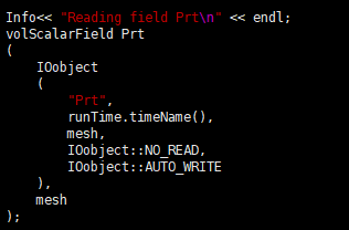

    @cresendo 是的,这部分修改已经完成了。将湍流普朗特数从标量改为场量之后,湍流模型调用好像并没有用这个新的湍流普朗特数?请问还需要修改其他地方吗?

    Exthan
    @李东岳 输出的最大最小Prt均为同一个值,并没有变化。存在情况1:新prt模型失效;2:流场刚好都在一个判断条件下。所以如何将Prt以一个文件形式输出?
    在solver里面加入可以输出吗?
    Prt = tranport.Prt();
