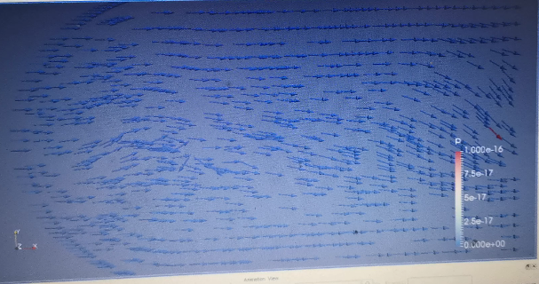

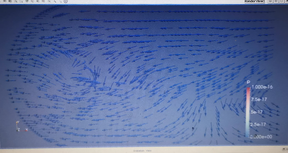

    基于以前做的翼型绕流算例,将入流速度边界改成了振荡来流的边界条件后,算出的结果周期性的在某一小段时刻出现了流场的倒流情况,不知道是为什么边界条件.png1.png 2.png 3.png 4.png

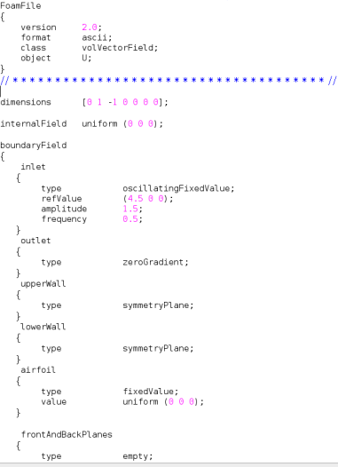

    @东岳 QQ截图20200613173500.png 0/U中的boundaryField是这样的
    查看下非0时间步下的文件

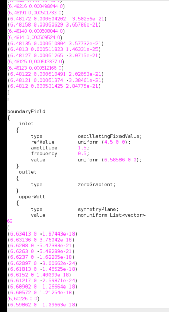

    @东岳 找到了,确实发现了奇怪的地方,为什么边界速度会超出我预想的那么多,居然会出现负值。按我设置的边界速度应该是4.5+1.5sin(2π0.5t)呀,速度应该在3-6范围内才对。不太明白,难道是因为我边界条件少了一个参数value (0 0 0)吗?0.1.png 0.2.png 1.5.png

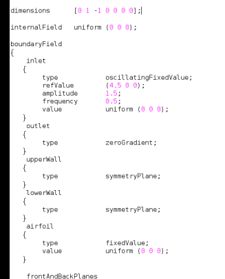

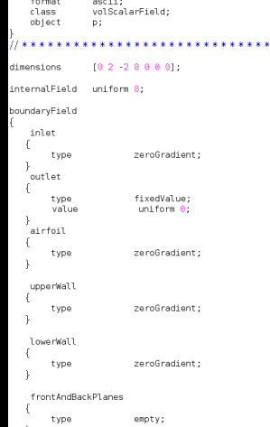

    @东岳 问题还是没有解决呀,我在边界条件中加了value uniform (0 0 0),问题还是一样的存在,算出来的结果依然有周期性回流。边界条件.png
