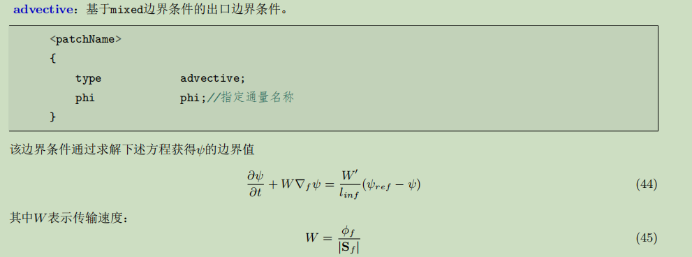

  4. 大家用过advective这个边界条件吗?通量phi的值在哪里设定呢

    phi是个surfaceScalarField,我暂时没设定,运行后报错如下:
    这个边界条件需要用通量,你的求解器并没有通量,好像是你自己做的求解器?

    @东岳 方程(a)是这个求解器里惟一的PDE
    方程(b)是入口处的边界条件,u_0是已知量
    其他壁面的边界条件是比较普通的zeroGradient
    入口边界就相当于是让advective边界条件中的W=u_0了。

    那你需要在代码里用u0,组建phi场,然后给到advective边界条件,虽然你只用到了phi的边界
