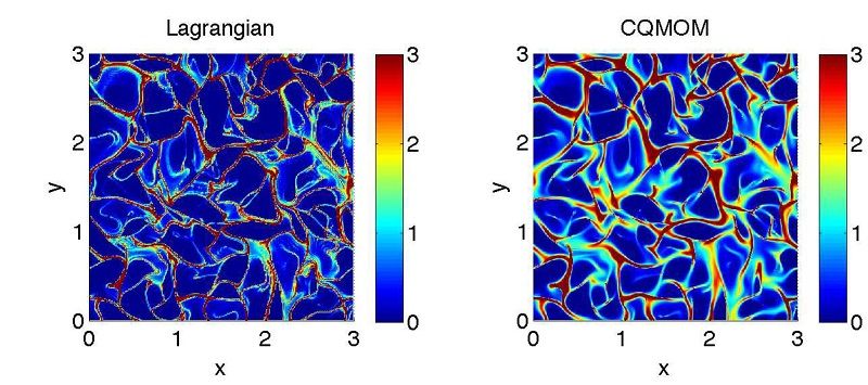

    我需要一个OpenFOAM的2D的湍流初始场,这个是我要复现的数据,如果我弄出来我会分享下我的算例,如果你看到比较透彻的公式,你可以直接植入,也可以分享给我我看看植入进去试试

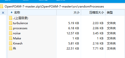

    lts
    @东岳
    1. 我没有找到李老师说的“tutorial: decayIsoTurb”。不过在OF里找到了这个前处理程序7dbae584-0745-4a52-bc5f-ddfbc18a3618-image.png
    2. 正在看这篇文章,还看到了一篇中文的“一种改进的均匀各向同性湍流初始化方法”
    我看的比较慢,有些基本概念还不太清楚。:136:
