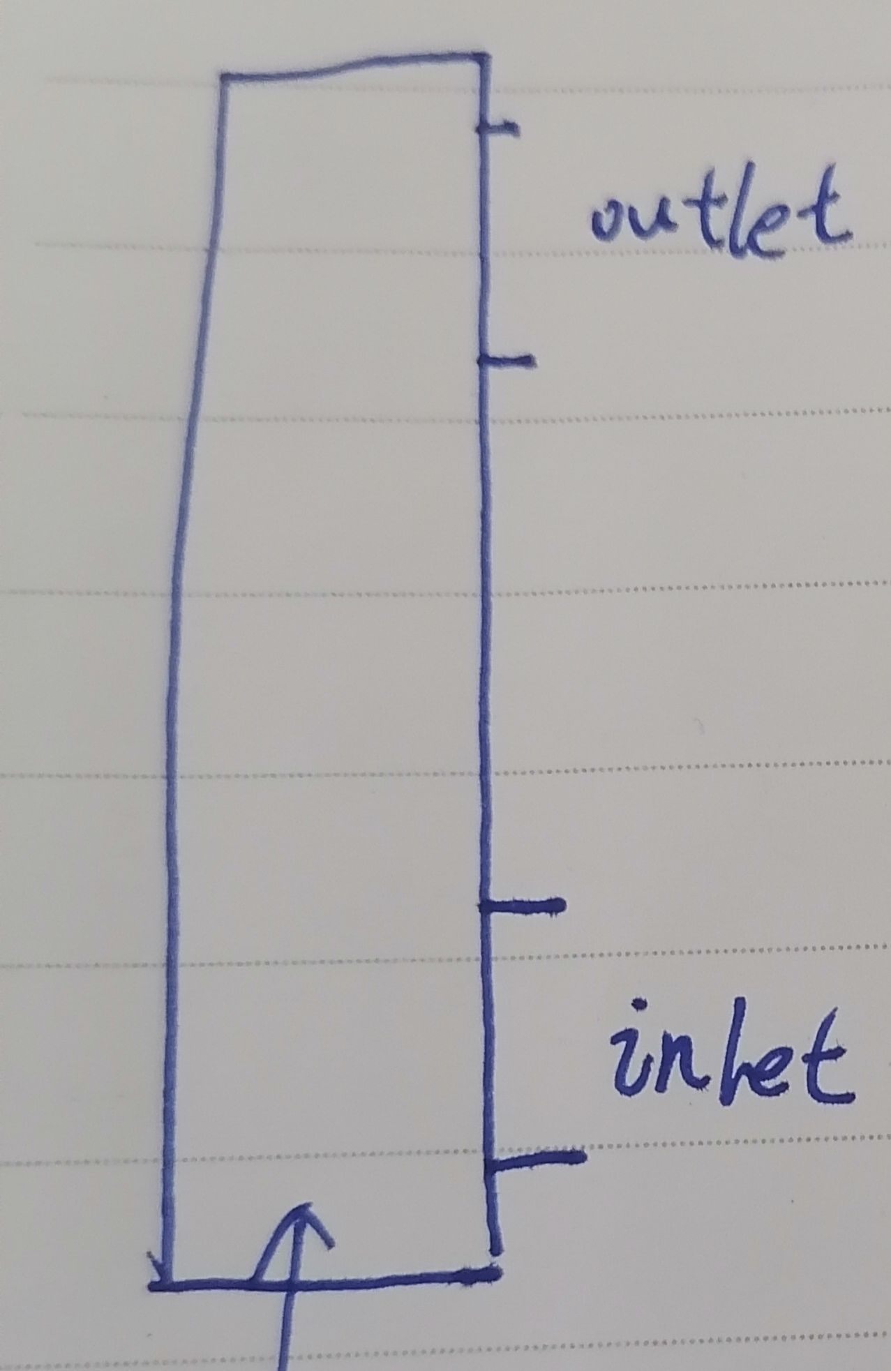

    type      codedFixedValue;
    value     uniform (0 0 0);
    name     IN;
    code
     问题:....如何获得出口边界的x方向速度值x;
     此边界赋值速度
     const fvPatch& boundaryPatch = this->patch;
     vectorField v = boundaryPatch. Cf();
     forAll(boundaryPatch, faceI)
             v[faceI] = vector (-x, 0, 0);
              operator == (v);
    CFD小菜鸟一枚,万一遨游了

    @东岳 我看了看cyclic边界条件,但是觉得满足不了我的需求,我只需要一个速度,其他的参数都不需要
    CFD小菜鸟一枚,万一遨游了

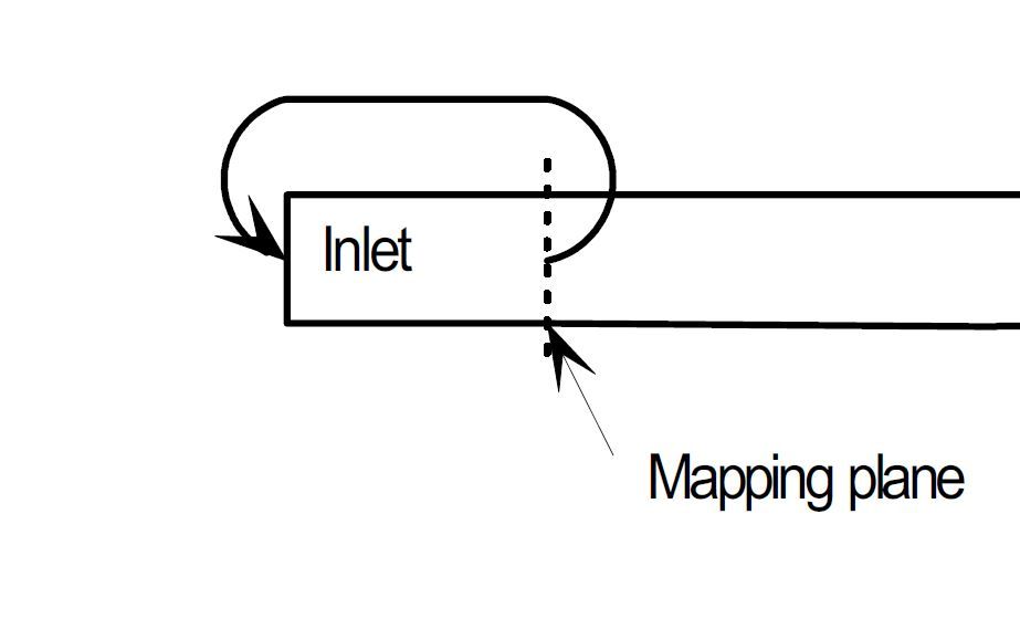

    类似这种?你可以用mapped边界条件
    玉 2 条回复 最后回复

    东岳老师,这个对进出口位置有没有要求了
    CFD小菜鸟一枚,万一遨游了

    @东岳 而且我也不要把其他场映射过去,只需要颗粒速度场
    CFD小菜鸟一枚,万一遨游了
