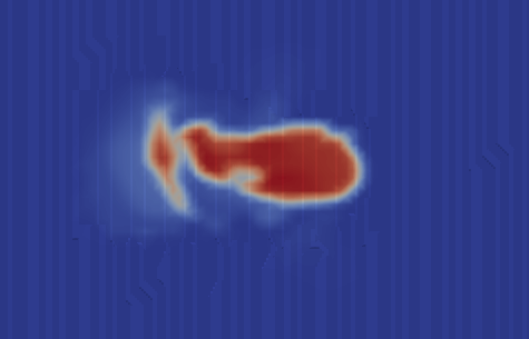

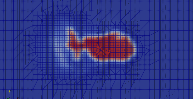

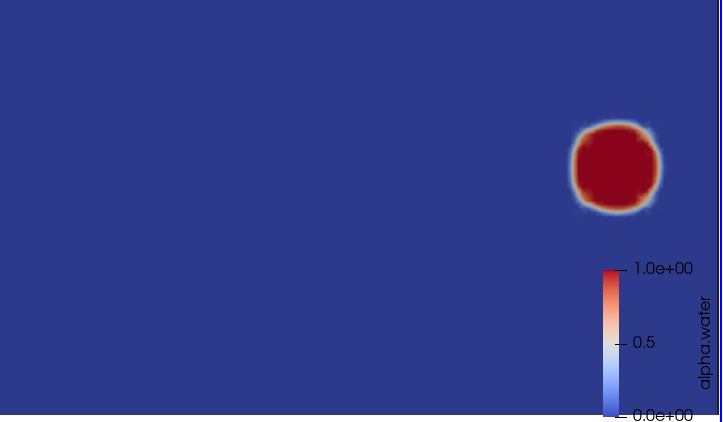

    @李东岳 李老师,这是模拟的半径4mm的2D水滴从0.2m高处自由下落的过程,可以看到其中伴随着界面的破碎。编译平台OpenFOAM v2012,采用动态网格加密技术,求解器为interFoam,层流模型。
    下图可以看到界面破碎
    动态网格加密效果:
