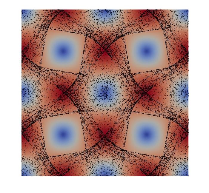

    @东岳 这个方法我试验过, 他的图层是按照次序自然叠加的吗? 比如说第一个case显示粒子, 第二个case显示alpha, 我就是这么做的, 但是alpha还是覆盖粒子。 是不是我应该第一个case显示alpha, 然后第二个case显示粒子, 这样就可以显示?因为我就是想要粒子显示在alpha上方。
    S 李东岳李 2 条回复 最后回复

    在 中回复了 qingdong_wang 最后由 编辑
    #24
    @qingdong_wang 你加一些transparent就可以了 你试试

    qingdong_wang
    #25
    @东岳 我试过, 但是我觉得比较丑,哈哈。 我看网上有人用python的paraview module进行图层的叠加。 我再看看那个。
    #26
    这是我们放在文章里面的图,我们觉得还行 :140: :140: 我们把粒子显示在了U上面
