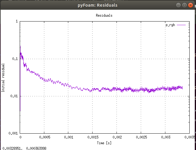

    使用pyFoam查看残差,这个显示的是外残差吗?这个数值多少是收敛的呢?在fvSolution中设置的残差是10-6.请教各位老师。

    @freeman 是瞬态问题,那外残差是不是应该为0啊?
    残差画的是初始残差,老铁
    F 3 条回复 最后回复

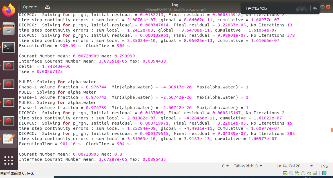

    @东岳 不好意思,老师!请问在openfoam中如何判断收敛呢?pyFoam可以查看其他的残差吗?还是在log文件中查看呢?确实是新手不太熟悉,网上也是说的不是很明白。

    @东岳 使用pyFoamPlotRunner.py 这个命令,出来的只有初始残差。

    @东岳 瞬态问题的话,是不是就是内残差作为收敛标准,初始残差不看的?
