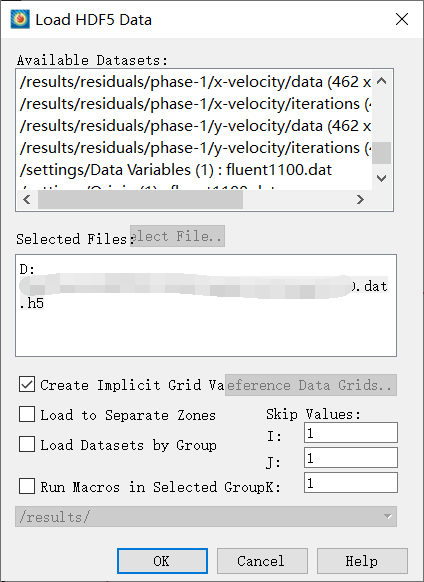

新版的fluent 2020保存的数据格式变成了.cas.h5和.dat.h5,有哪位前辈对这种数据格式比较熟悉的吗?
用tecplot 360导入的时候,数据格式选择.H5格式,但出现的选择框把人搞蒙了,咋选貌似都不对,有懂行的还望不吝赐教!!
fluent2020可以在preference里面把保存格式改成以前的.cas格式
@yxg2018 嗯嗯,这个是可以的,借这个平台说一下,在“File”菜单下倒数第四个有个“Preferences”,里边的General选项中,将“Default Format for I/O”默认的“CFF”改为“Legacy”即可输出之前版本默认的.cas和.dat格式。 如果有Tecplot批量处理非稳态计算结果,又对其.h5格式不熟悉可以选择将fluent输出格式改回原来的。
