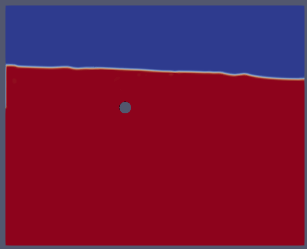

    做一个二维两项圆柱绕流,想模仿实验室的造流机,入口以一个恒定的速度1m/s造流,出口处水的高度不变。
    但是现在要么就水涨船高,水池里的水越来越多。
    要么水就都从出口处流走了。
    alpha.warer文件,p_rgh文件,U文件处的出口边界,应该如何设置,才能模拟实验室的造流效果呢?
    初始场给一个跟进口一样的速度

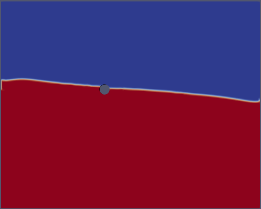

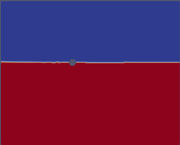

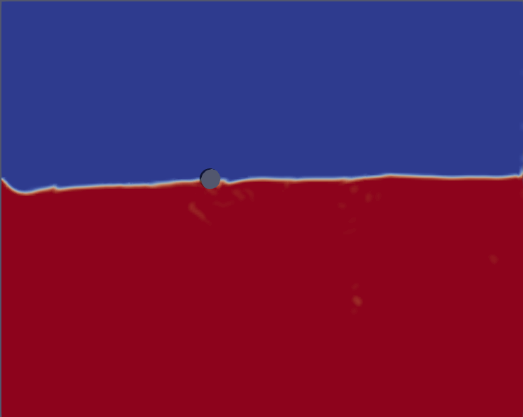

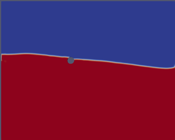

    @东岳 李老师,我试了一下,把出口和入口速度设置的速度一样,在开始的时候水池的水就不稳定,在入口处水面上升,在出口处水面下降。得好久才能接近一种平衡,而且导致液面晃荡。
