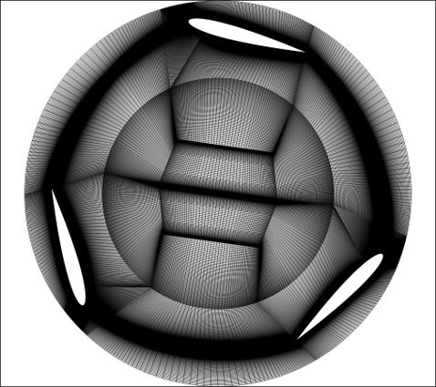

    可以,但非常复杂(难度不高,知道各点坐标就行),需要编程。推荐这个python库 ;
    下面的例子是我用纯blockmesh画的网格,这个网格生成的程序在这个repo可以找到;
    这种方法的优点是完全参数化,很方便调整网格。
    其实很多人低估了blockmesh的作用,结合这个库使用之后我是觉得已经非常强大了。

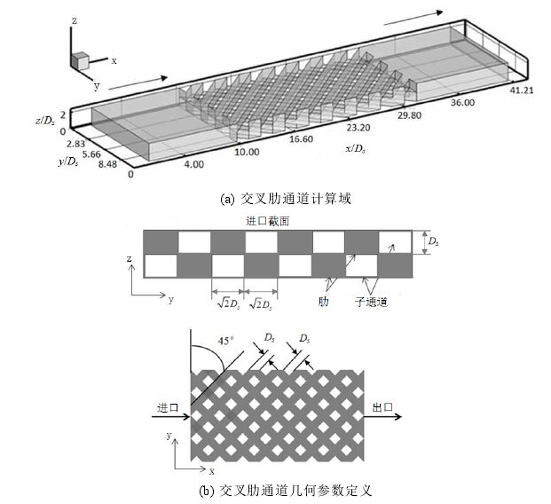

    太厉害了老铁 :chitang: 在你这找到的这个图,特别服 https://github.com/chengpengzhao/turbine_opt
    替代文字
    同学博同 1 条回复 最后回复

    @Cp_Zhao 感谢!:baobao: 我这就去学习一下,我想实现的就是一个参数化的功能:xiexie: 给力
