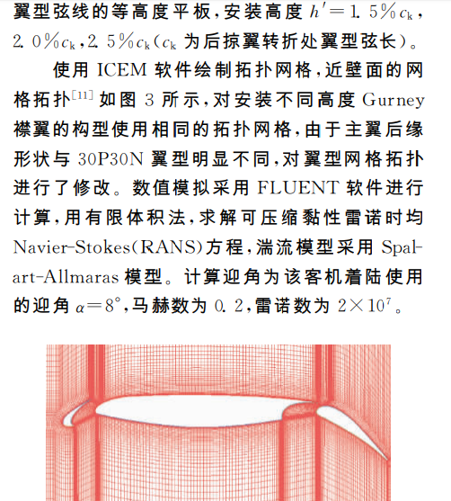

    1. 大佬要不要试一下OpenFOAM里的SA模型?这个一方程模型我看他们在算气动时还挺常用的,可能会好收敛一些,不过kwsst精度好像会好一些。
    2. 网格可能也有影响。边界条件或许可以参考OpenFOAM里算翼型的case。
    3. 还有可能是这个翼型不一定适合这么高的流速,看到的一些文献里马赫数在0.2左右,所以收敛可能就是挺难的。

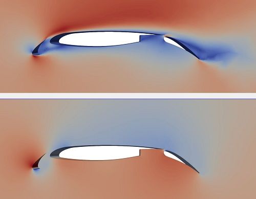

    https://www.jianguoyun.com/p/DecMC2kQ9s3ZBhiw1P0EIAA 我粗糙的改了一下,目前可以收敛,不过总感觉网格好像有点稀,网格渐变很粗暴,:zoule:
    上U下p
