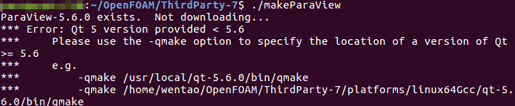

    报错Error: Qt 5 version provided < 5.6该如何解决

    安装东岳老师的网页指导http://dyfluid.com/docs/install.html在ThirdParty-7中安装paraview,报错如下,请问应该如何解决?
    你这个应该是QT版本不对,虽然可以指定-qmake版本,但不确定是否还会有问题,你用的什么ubuntu系统
    如果不用拉格朗日粒子可以直接下载paraview使用
