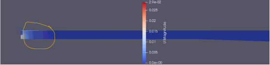

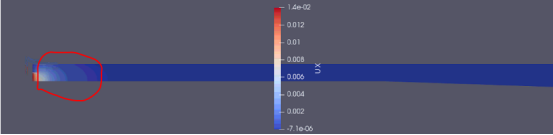

  • 请问大家有用buoyantPimpleFoam算过Johnson水库水温动力学算例吗?这个水库的工况是:初始充满21.44°C的水,在入口处以固定速度0.014m/s进16.67°C的冷水,出水口自由出流。模拟近28万个网格。
    x-y平面:
    x-z平面:
    顶面为自由液面,设置成滑移边界条件,采用buoyantkEpsilon模型,但是计算出来一开始感觉流速场就不合理了(图为水平流速和总流速)。
    条件设置如下,请问哪里有问题?

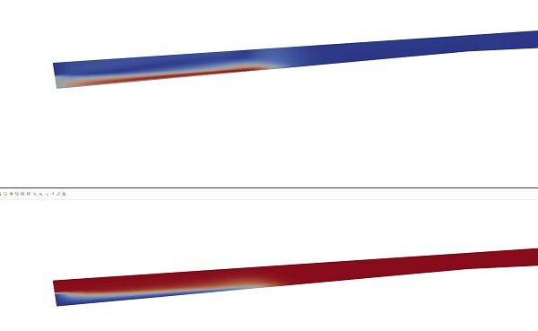

  • 管理员
    这个有什么问题么,上面是速度,下面是温度

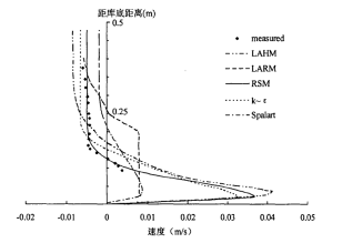

  • @东岳 水温没有问题,但是流速在水的前端感觉影响范围太大了,请问这是合理的吗?cbee6294-c938-48a3-9edb-1c616c9acd68-image.png
    想得到类似这种效果,但这种算出来流速验证不符
  • 管理员
    我马上要上课了,只能18号以后给你调节了,可以把这个文献发给我先简答看一下
  • 好的,谢谢东岳老师!这是参考文献链接文本
  • @东岳 老师您好,我将outlet的patch改成wall条件,最主要的问题还是反向流速很小,没有实测值那么大。
