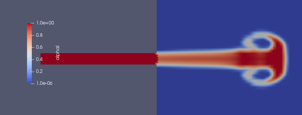

      各位大佬好,我最近正在用compressibleInterFoam计算射流问题,求解出来的相体积分数分布如下:
      感觉分布不是很正常。

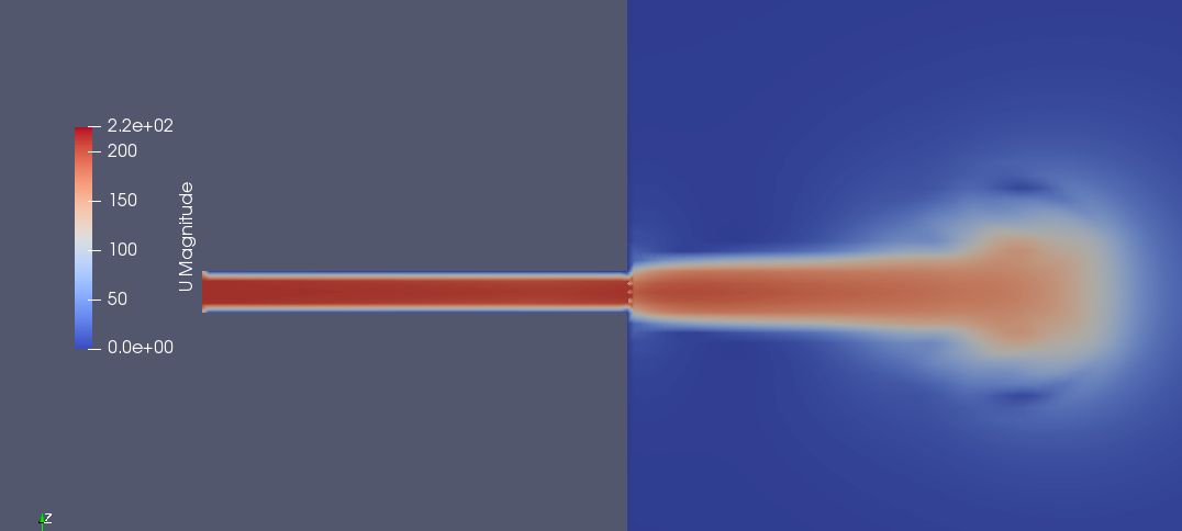

        yfclark 讲师 最后由 编辑
        1 条回复 最后回复 回复 引用

          时间算的应该还不够久,还没有充分的发展
