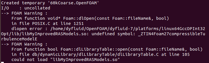

    @一颗鸭蛋 我也遇到同样的问题,我修改了komegaSST湍流模型,编译通过了,但是打开paraFoam的时候出现类似报错如下
    请问你最后怎么解决的呢?

    我当时是由于湍流模型虽然编译通过但其实还是有问题的,具体就是H文件申明的虚函数divDevRhoReff,在C文件中没有具体的实现。你可以根据H文档最后几个虚函数(virtual函数)再好好对照一下看看C文档中是否都有对应的具体实现。其次我是2.3.1版本。
