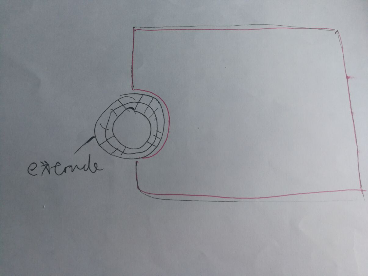

    小球位于长方体内,小球后面的尾迹区,我想用pointsie创建baffle,进而生成T-rex,类似官方算例的翼型。我的初步想法如下:
    红色区域是我想创建的,靠近小球的这段线我该怎么画,不是小球的壁面,是面网格沿法线拉出来的体网格。不知道思路是否正确,希望大家能提示一下做法:mihu:

    @chengan-wang 或许你可以搞一个局部细加密。
