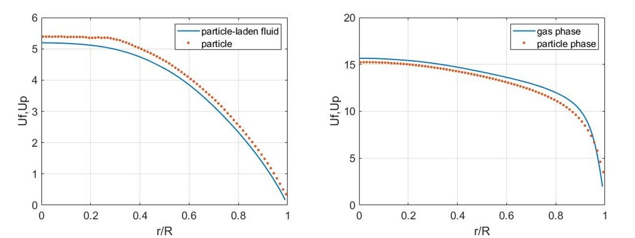

    @东岳 确实求出的结果就是这样,我也纳闷。然后我试了很多组模拟,发现在总体速度稍低(Ub≈3)的颗粒流中,颗粒速度总是会大于气体速度,然而在总体速度稍高(Ub≈12)的颗粒流中,颗粒速度只有在近壁区域会大于气体速度,其他区域都是小于气体速度。如下两图所示,其中纵坐标是颗粒或者气体的绝对速度,横坐标是距离中心线的距离,r/R=1表示管壁。我的模拟都是重颗粒(颗粒空气密度比为1000)
    我一开始以为是网格的问题,然后根据速度的不同,按相同比例细化之后,发现仍然是这个趋势。不知道是什么原因导致的?会是DPMFoam中对颗粒速度处理的问题嘛?
    我查找过相关文献,但是确实在稍高速度的条件下的研究很少,所以也无法确定是模拟的问题,还是颗粒流的真实情况就是这样?但是我的理解是颗粒收重力的作用,任何情况下都会比气体快的,这个理解没错吧?
    这是竖直管道颗粒流?边界条件都是什么样的?稀疏的?St数有多少。你这个截面位置在什么位置
    Z 1 条回复 最后回复
    zhangxc0223
    @东岳 对,竖直管道,重力和就是流向方向,出入口是周期边界,然后用添加了一个Ubar控制总体速度,初始速度场是从充分发展湍流的管流映射过来的。颗粒-气体体积分数是1o^-4量级,St在5左右。这个截面也是充分发展之后的结果。
    在 中回复了 zhangxc0223 最后由 编辑
    @zhangxc0223 我正在用矩方法算这个耶.. 针对你的问题,感觉跟这个很像,https://www.jianguoyun.com/p/DSS2YxIQ9s3ZBhjX_6oC 看图3,二者速度无差异
