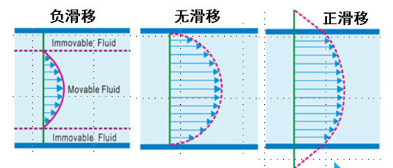

各位前辈、同学,您们好!请问在OpenFOAM中有负滑移的边界条件吗
如果把第一个的不可移动流体当成固体壁面,第一个和第二个的区别是什么
什么情况下壁面上的流体能逆着流向走?
,一般想实现的话在边界类里继承自己改下里面的几个函数
@东岳 非常感谢东岳老师回复!我也认为如果把第一个的不可移动流体当成无滑移固体壁面,第一个和第二个没有太大区别。所以想知道OF里有没有关于负滑移这种条件的设置和实现。
@麦迪文 谢谢您的帮助~不是说壁面上的流体能逆着流向走,而是壁面上有一层流体不动。
,原来这样。。。。。那改边界类也没啥用,尤其不动层有厚有薄的时候
@麦迪文 那您觉得应该从哪方面入手,小白我还没有改过边界
