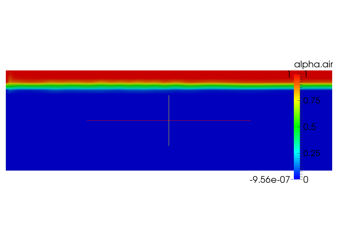

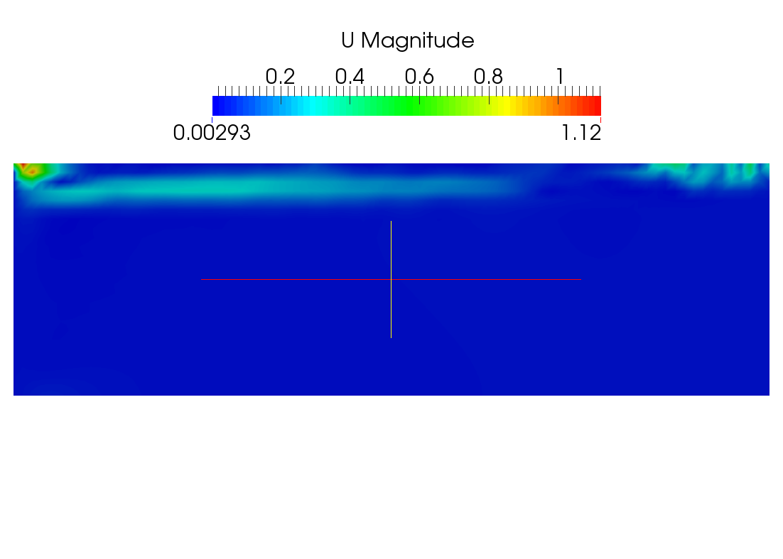

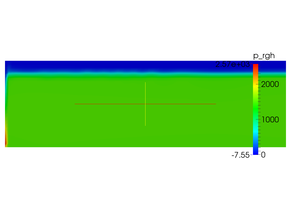

    大家好,我用interMixingFoam求解器求解水渠流动,即采用相对运动法设置水流从左向右运动,空气的速度总是不对,相分数和压力场感觉没有什么问题
    水槽两侧和底面都是壁面边界条件,进口、出口、大气边界压力条件分别为:
        inlet
            value           uniform 0;
        outlet
    	type            zeroGradient;
        atmosphere
            type            totalPressure;
            p0              uniform 0;
            U               U;
            phi             phi;
            rho             rho;
            psi             none;
            gamma           1;
            value           uniform 0;
    进口、出口、大气边界速度条件分别为:
        inlet
            type            fixedValue;
            value           uniform ($velocity 0 0);
        outlet
            type            inletOutlet;
            inletValue      uniform (0 0 0);
        atmosphere
    fvSolution文件:
    solvers
        "alpha.*"
            nAlphaCorr      1;
            nAlphaSubCycles 2;
            cAlpha          1;
            solver          smoothSolver;
            smoother        GaussSeidel;
            tolerance       1e-06;
            relTol          0;
            nSweeps         1;
        pcorr
            solver          PCG;
            preconditioner  DIC;
            tolerance       1e-10;
            relTol          0;
        p_rgh
            solver          PCG;
            preconditioner  DIC;
            tolerance       1e-07;
            relTol          0.05;
        p_rghFinal
            solver          PCG;
            preconditioner  DIC;
            tolerance       1e-07;
            relTol          0;
        U
            tolerance       1e-06;
            relTol          0;
    		nSweeps         1;
    PIMPLE
        momentumPredictor no;
        nCorrectors     3;
        nNonOrthogonalCorrectors 0;
    relaxationFactors
        fields
            p       0.3;
        equations
            ".*"           0.7;
    不知道哪里设置的不合理,或者是按照我设的边界条件,可能某些连续性条件不满足、不合理。
    谢谢大家!
    @chengan-wang 你看一下相对速度的方向对不对?并且看起来好像是非结构网格,还比较糙
    chengan.wangC 1 条回复 最后回复
  • chengan.wangC 离线
    chengan.wangC 离线
    chengan.wang
    @东岳 谢谢,速度方向没有问题,网格就是用blockMesh画的结构化网格,刚开始算,网格没有画太多,比较稀疏
