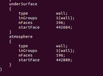

    我想请教一下在mesh的boundary中, patch和wall的主要区别是什么呢? 我看openfoam手册上写的是, patch不包含任何拓扑信息, 但是wall可以包含wall壁面函数处理, 所以假如说, 我的出口atmosphere理论上我们应该把它设置成patch, 但是此时设置成wall有没有影响呢?
    ps: polymesh是starccm自动导出的, 我忘记把wall 换成patch了.
    1. 这样对结果是不是根本没影响呢? 因为我们在U和p中也重新设置了边界条件.
      ps: 我貌似之前也忘记了然后改过之后再重新模拟了一下, 貌似结果没差
    2. 对计算收敛速度是不是有影响呢?
    3. 是不是对于所有情况, patch 都能被wall替代呢? 之前cdf online看到一个帖子说, 在非粘性流体中wall和patch等价, 请问有哪位可以解释一下吗? 当然那个帖子也不一定正确:chouchou:
    patch和wall基本一样,只不过wall可以用壁面函数,对结果没影响
