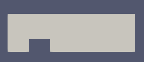

  3. 请教各位大佬一个问题:我想计算一个物块在在壁面上移动,计算域中是空气,请问用哪个求解器合适

    pimpleDyMFoam就可以

    @东岳 非常感谢李老师的回复,我模拟的对象是毛巾擦桌子的运动过程,想观察运动过程中气流的变化,涡的形成。如果选择pimpleDyMFoam求解器,流体域中的空气(物性参数)需要定义吗?如果需要,请问在哪个文件中定义空气相?(transportProperties?我查了算例,没有发现单相的定义方式:duang: )
    感觉你模拟静止的毛巾,给一个来流不就可以了?

    @东岳 李老师,如果按照我那个想法做的话,是不是可以单独定义空气这一相呢?应该怎么定义?(比较好奇该怎么实现:jingya: )

    @strive_DUT 一样的啊,跟pimpleDyMFoam和pimpleFoam是一样的,在新版本里面都统一到pimpleFoam里面了,都是transportProperties
