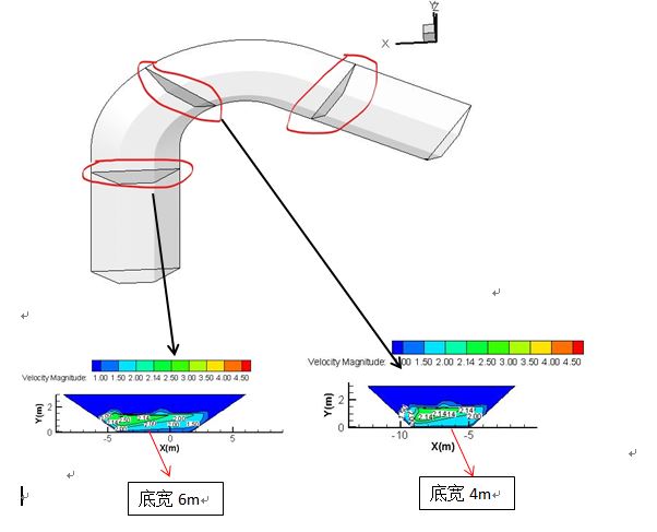

    底宽不一样啊,明明全部是一样的都是6m,处理之后就变了
  • 小 离线
    小 离线
    小令
    各位大佬们,我在用tecplot处理截图时,出现这种情况,底宽不对应,应该处理时距离都是一样的,都为6m。这个是为什么呢?

    应该是你用了2D,但是中间截面并不平行于xz平面,2D显示的是投影面

    试试plot下进入Aixs,勾选independent,把x,y,z的ratio都改为1,试试行不行
